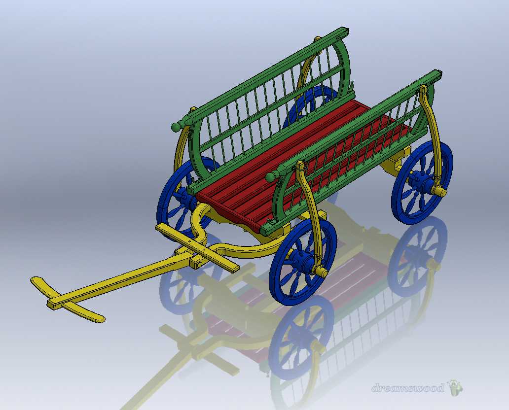

Acabo de ver tu post y me he descargado la pieza en SW para echarle un ojo y estudiar lo que me explicas, que aún no lo he leí­do.
Espero que me salga como a ti, que supongo que lo lograré con tus explicaciones.
Te cuento en cuanto lo vea a ver cómo se me ha dado :53
Muchas gracias otra vez. Es una gozada contar con vuestra ayuda, la tuya, en este caso :21

Hola Carcoma, te dejo unos modelos que tengo del modulo de chapa. Son del dvd de un libro de solidworks. Si quieres que te escaneé el capí­tulo y que te pase unos ví­deos que vienen me dices.

Muchas gracias, skratus, por el escaneo y por el link. Le echaré un ojo a ver lo que vale o si encuentro uno sobre 2011, si hay suerte.... :45 Ahora me siento culpable por hacerte trabajar tanto...
Un punto es lo menos que puedo hacer,de momento :53
Eres un monstruo, Mondeo, no por feo (que también) sino por tu conocimiento :68 :68 :68
Excelentemente bien explicado, como me esperaba, aunque no me ha hecho falta leerlo para hacer la pieza. En cuanto abrí­ la tuya comprendí­ lo que no hacia, o hací­a al revés, según el caso. Pensaba que si no doblaba primero, el programa no sabrí­a desdoblar... así­ que una inserción de comando y unos pequeños cambios de posición y la pieza que tení­a me sirvió perfectamente... WOW!!!!!!! :68 :68 :68 :68 :68

Carco, el ser autodidacta es lo que tiene, que piensas de una manera y no ves lo que verdaderamente se puede hacer. Por eso te he comentado (y si no lo hecho, te lo comento), que las cosas pueden de varias maneras y en el mundo de la chapa, el utilizar un perfil para hacer la forma, es muy práctico y rápido. Además, habrí­a cosas que no se podrí­an ni hacer. Pero mas interesante es desdoblar la chapa para hacerle una forma y luego volverla a doblar :44 :44
Re: Craftsmanspace - Carruaje
Sí­... Lo que se aprende por uno mismo se aprende muy bien, yo dirí­a que mejor, porque, además de saber cómo se hace, se aprende porqué se hace así­ (en la carpinterí­a lo he comprobado muchí­simas veces ya con ebanistas de "carrera" que aprendieron en un taller de chicos o lo estudiaron en FP), pero si te encasquillas, la cagas porque quizá te falte tener otros puntos de vista. Y ahí­ estamos.
Pero bueno, ya habrás comprobado que soy un buen y aplicado estudiante (a veces :68 :68 :68 ) y lo cojo todo a la séptima con problemas... :24
Fiaros cómo va el asunto... Tiene pequeños errores que a la hora de ensamblar son mecagoenlamadrequelosparió, pero en finsssss...
No he terminado porque estoy dándole a la chapa a parte también... jo.
Si a alguien le va gustando, en la página de Craftsmanspace está, donde los jugueticos de madera. Estos planos están hechos para que se fabrique el objeto, por eso a veces las cotas que pone no nos sirven para ensamblar.
Saludos :53

Por cierto, que viendo el pantallazo desde fuera ahora... el aplicar los materiales correctos y a todas piezas de este ensamblaje va a ser criminal.... :68 :68

carcoma69 escribió:
Tiene pequeños errores....
Eso no se dice, nadie se da cuenta si no lo explicas.
Bonito carro, seguro que mejor que el carro de Manolo Escobar (que el hombre todaví­a lo está buscando o yo por lo menos no hace mucho que le he oí­do esa canción).
Punto para el carro de Carcoma. :56 :56 :56

Muy buen trabajo de verdad, punto mas que merecido.
Te a quedado muy bien ese carro Carcoma, estoy deseando ver el render completo.

Está muy pero que muy hermoso Carco. Punto para tí­ :21 :21

Pedazo de carro Carco, espero que nos lleves encima de él a dar un paseito!!! :21 :21 :21 punto para tí­, y despues del render otro, ok?? :69
Aún queda un subensamblaje, pero ya postearé el dibujo completo con el render hecho.
