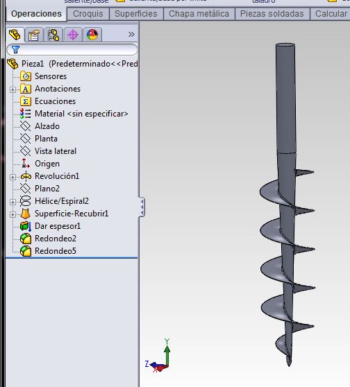

Bueno, con lo de la hélice de paso variable y recubrir en superficies he sacado esto:
Faltarí­a el remate de arriba pero eso se harí­a completando los datos de la hélice. Es lo mas parecido que he conseguido y no tiene las dimensiones que ciri marca en sus planos, pero el corcho acaba saliendo que es lo importante... o no?... :30
Dejo mi archivo de prueba (SW2011) a ver si a alguien se le ilumina el cerebro y podemos ajustarlo mas a la realidad.
