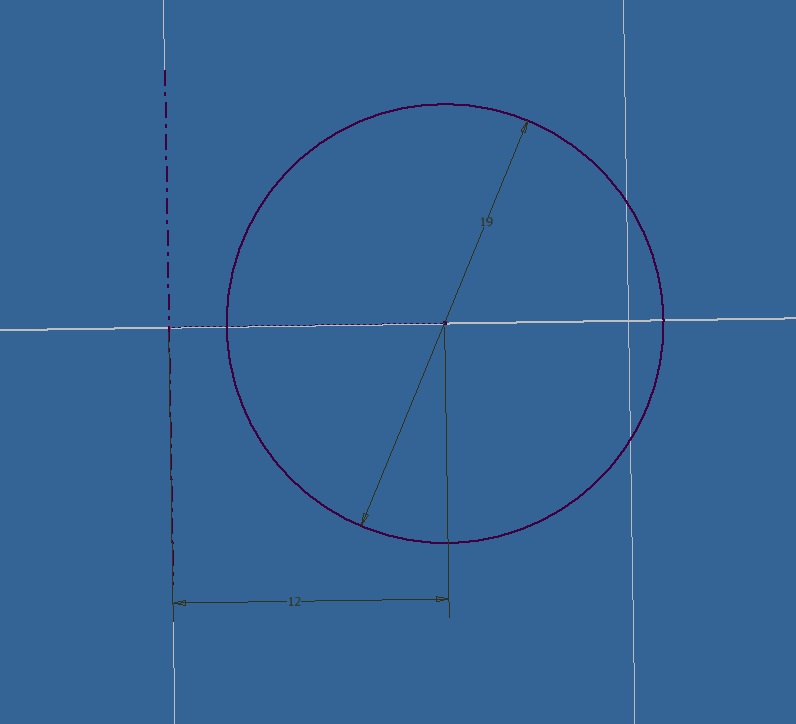

AL_B_RTO, si intentas hacer un radio en el camino mas pequeño que el radio del tubo, SIEMPRE se intersecta. Prueba ha hacer un radio mas grande y verás como te funciona, hazme caso. Y yo no lo he hecho así­, lo he realizado como te he comentado anteriormente, un cí­rculo y un eje, así­ de sencillo.

Vaya, ya te has dado cuenta de mi método mientras te escribí­a mi respuesta anterior. Muchas veces tenemos la solución delante de las narices y por no fijarnos, no la vemos. Me alegro que lo hayas solucionado.
