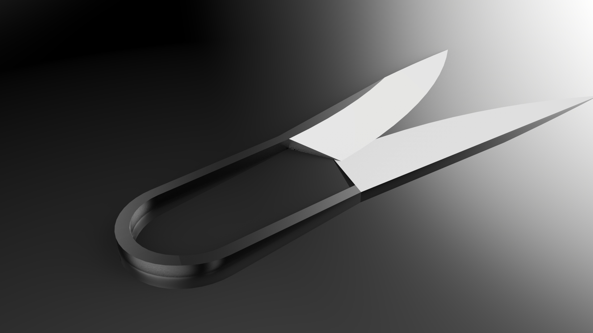

Yo también me he animado a dibujar estas tijeras que tienen pinta de antiguas... :24 , como de la época de los romanos.
Modelo realizado con Inventor y renderizado con KeyShot.
El volumen me da exacto, corrijo, me da un error de 0.000001 in3 :44
