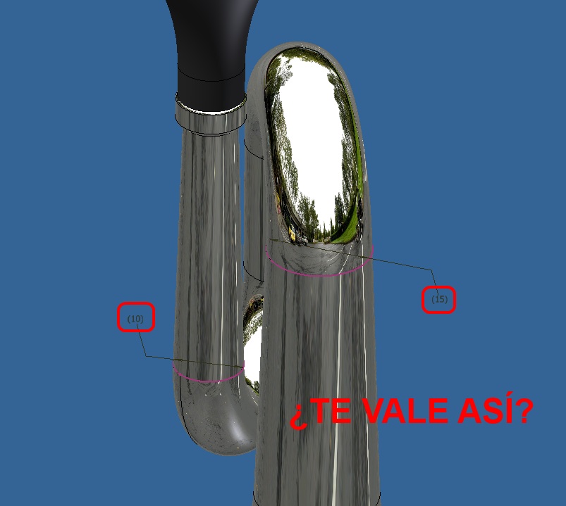

Dos arcos de 180º, unidos por un extremo y girados un ángulo. Luego dibujas un cí­rculo de ø15 en un extremo y otro de ø10 en el otro. Ahora ha hacer el barrido a través de los arcos, que en SW es mas sencillo.

Otro diseño "libre y personal" :51 :38

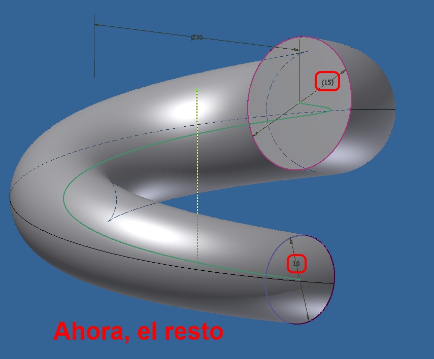

Y la espiral empezando en 15 y terminando en 10 (barrido con inclinación):

A ver, tu haces un arco de 180º, ahora te creas un plano en un extremo del arco, pero con un ángulo X, por ejemplo 20º. Creamos un boceto en ese plano, proyectamos el punto de inicio del otro arco (esto es necesario en Inventor, en SW no lo se) y dibujamos el arco contrario al inicial, como si cogerí­amos una anilla, la cortásemos por un cuadrante y luego separásemos los dos extremos para formar un ángulo de 20º
Ahora te haces un boceto en uno de los extremos del arco, con su correspondiente plano y demás, y haces un cí­rculo en ese extremo de ø15. Ahora yo hago con Inventor un barrido, sección el cí­rculo, camino los dos arcos (me los toma como un solo camino) y le doy una inclinación al barrido. Claro, yo tengo que jugar con este valor para que me de al final ø10.

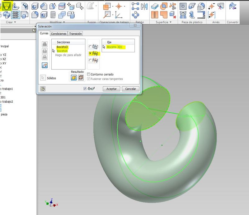

Mira que he descubierto en Inventor.
Tenemos los dos arcos, hacemos un boceto 3D e incluimos los dos arcos, de esta forma tenemos los dos en en un solo boceto (es necesario para luego).
En un extremo dibujamos un circulo de 15 diámetro y en el otro extremo un circulo 10 diámetro.
Ahora hacemos "Solevado" (NO barrido) y marcamos las opciones que muestro en la imagen y listo.
Prueba y me dices.

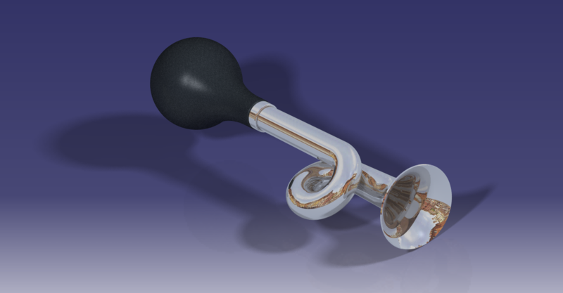

Buenas dejo la solución de la lamina de mondeo14 echa con catia.
Coñooo, eso no lo habí­a probado yo, punto para el señor Ricardo (ya has visto lo que has conseguido con "picarme" :44 :44 , que aprendamos todos, sigue "picándome" :49 ). La verdad es que lo probé y no me salió, pero lo hice con la primera opción, no utilicé mas. Es que estoy un poco acelerado, quiero (y tengo) que hacer muchas cosas y no puedo probar. Además anoche eran cerca de las 3 de la madrugada cuando me fui a la cama después de publicar mis imágenes.
Te voy a contar algo por si no lo sabes Ricardo, no hace falta hacer los dos arcos y luego copiarlos en un "Boceto3D", puedes dibujar la espiral directamente en el boceto 3D:
... porque si quisieras hacer esto, serí­a un verdadero coñazo :44 :44 . Una espiral cónica (5º), que empieza en un ø15, termina en un ø10 y con un paso de 20. Se puede hacer con otras opciones.
Me ha gustado tu descubrimiento.
Jaam, te has ganado un punto por conseguir hacer mi plano, empezaba a dudar que se pudiese :44 :44
Se agradece la información, en realidad cuando dibuje la bocina completa lo hice con una espiral, ha sido después de ver tu solución que he hecho solo la parte curva con dos semicircunferencias, para probar.
