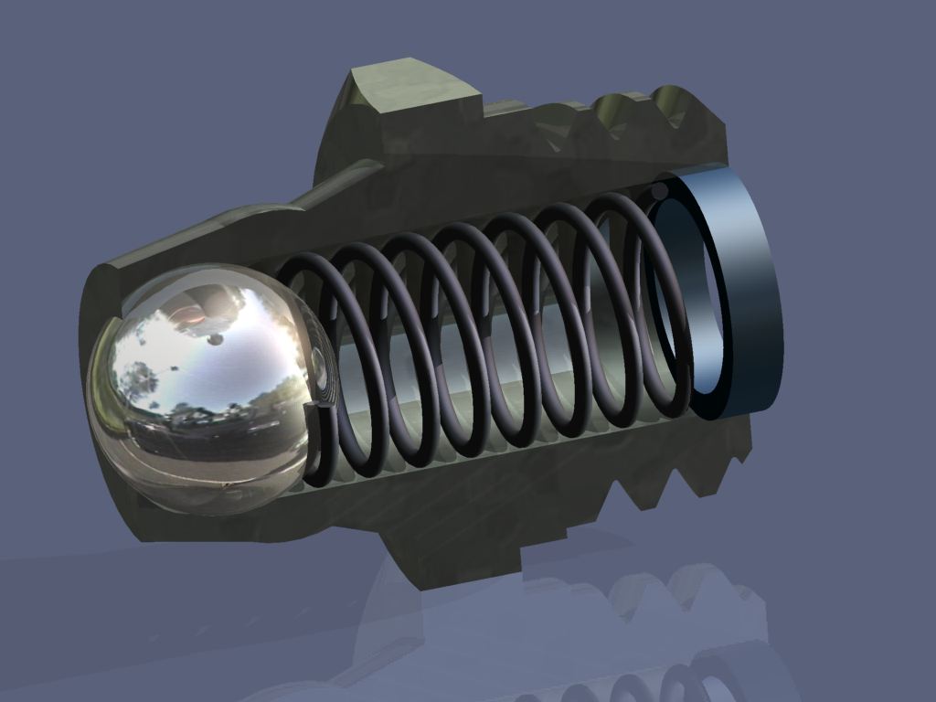

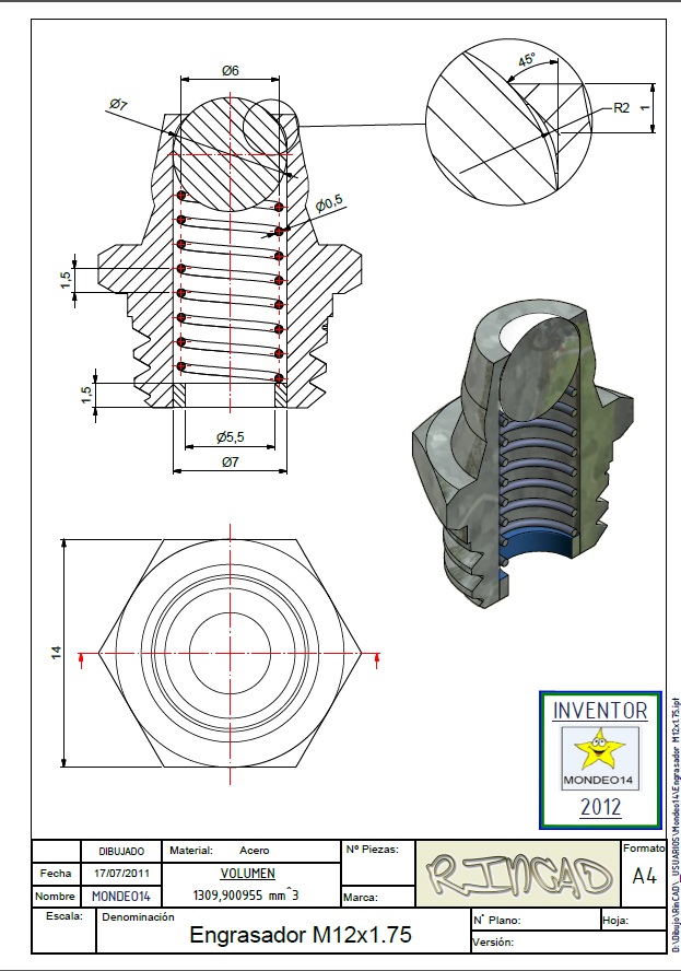

Bueno, todo es cuestión de imaginación y yo hoy no la tengo muy al dí­a. Aquí­ donde me leéis tengo un constipado con fiebre, 38 nada menos y en pleno mes de Julio. En fin, yo soy así­ de "raro", :44 :44
A lo que vamos, decí­a que todo es cuestión de imaginación y a mi se me ha ocurrido esto:

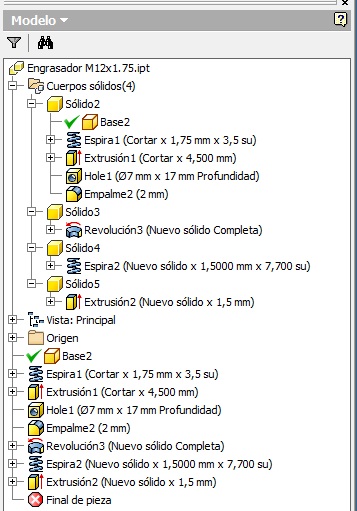

Y si te fijas en la última imagen en la que te muestro el árbol de operaciones, es un solo ipt, pero con 4 sólidos (un multisólido). Te he desplegado cada sólido para que veas las operaciones, ya que el fichero no te lo puedo pasar en formato ipt al tener distintas versiones tu y yo.
Que lo disfrutes y te de una idea de como hacerlo.

No te habí­a adjuntado el stp porque pensaba que te iba a hacer un iam con 4 piezas. Pero acabo de hacer la prueba con mi versión y me ha salido un sólido multicuerpo. Por cierto, algo que no te he comentado antes, puedes dar invisibilidad y visibilidad a cada uno de los cuerpos. Esto te puede servir para ver el interior o quedarte con una pieza en concreto. Y una cosa mas, puedes hacer que un solido multicuerpo se convierta en un iam, con la opción "Crear componentes" de la fiche "Administrar". Seleccionas nombre y ubicación para el ensamblaje final, seleccionas los sólidos a exportar de la carpeta sólidos del ipt y sigues la instrucciones de la pantalla.
Bueno, no me entretengo mas, aquí­ te adjunto el stp.
