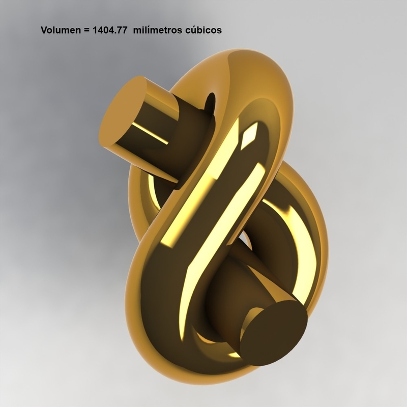

Re: (2011-06) Ejercicio NG Junio 2011
Hola a todos:
Esta es el mio, el volumen un poco corto, los parámetros en s.w. ni idea.
Si alguien me puede orientar un poco lo agradecería.
Última edición por Mondeo14 el Mar Nov 01, 2016 12:30 pm, editado 2 veces en total.

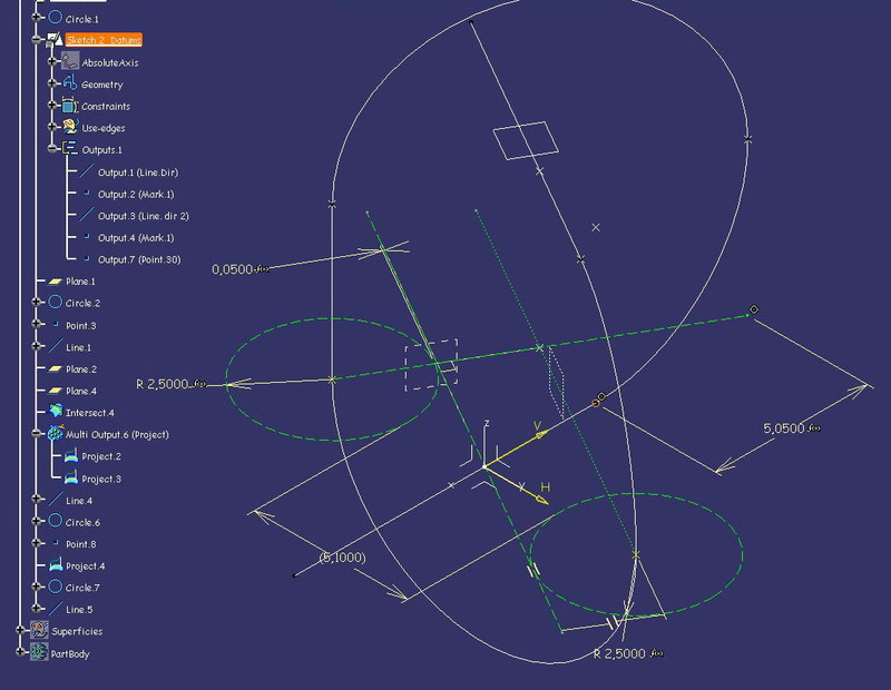

Hola de nuevo. Aunque tarde como siempre, aquí­ dejo constancia de mi participación.
Me ha resultado bonito seguir el lazo y usar los comandos de círculos alambricos, en mi caso particular, (en catia V5) primero base un croquis de planta para ver las direcciones. Me dio por plantear toda la geometría de tipo construcción y las hice visible fuera del sketch mediante los comandos tipo output. Luego, ya en 3d, solo quedo practicar con los comandos de circulo. Una vez conseguido estos, los uni y lo emplee con el comando sweep circular tipo guía y radio (el cual en mi opinión, es muy apropiado para tubos como este, y fácil ademas)
En cuanto a los parámetros, uno importante es la "holgura", en mi opinión; y por eso plantee tres parámetros.
Última edición por Mondeo14 el Mar Nov 01, 2016 12:30 pm, editado 3 veces en total.
Gracias Jamm. Es un honor viniendo de ti. Me gustaría hacer una aportación mas, sin pretender menoscabar el reto. En mi opinión, el ejercicio no es tan fácil como parece, o a mi no me lo parecido. Pero es uno de los mas entretenidos y bonitos.
Ya sabéis que a mi me gusta, "estropear los ejercicios" :43 : pero con intención de usarlos conjuntamente como un lugar para compartir técnicas. El apartado de tutoriales esta muy bien para ese propósito...pero no es tan divertido y ademas uno se siente un tanto cortado, o al menos a mi me pasa. Por lo que si me lo permitís os voy a mostrar otro punto muy interesante.
Un ejemplo: Se trata de ese punto redondo que se ve en el plano XY con la cota R de 5.005 que yo llamo R del lazo, esa es la que tiene la holgura.
Me gusto plantearlo desde el inicio. Pues ademas de ser el punto de inicio de uno de los tramos finales, es también una cota muy interesante que serviría para, mediante su proyección obtener el centro de su arco final en esa salida.
Me explico fatal ¿verdad?. Lo que quiero compartir, es que si os fijáis se podría obtener la mayor parte de lo que se necesitaba y así imagino que lo hemos echo casi todos.
Si la foto perjudica al reto. me lo decís y se quita.
Un cordial y agradecido saludo. :49 :49

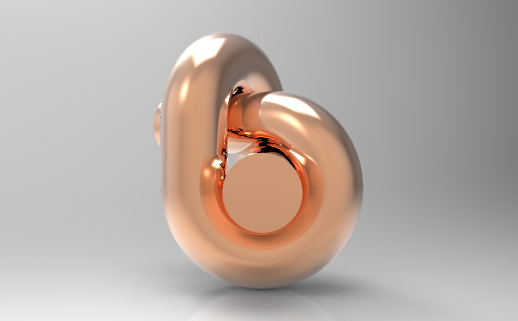

Más vale tarde que nunca, dicen por ahí­.
Le tení­a miedo a este ejercicio y al final no me ha parecido excesivamente complicado, bastaba con saber unas cosillas. Estoy contento de haber solucionado sin demasiados quebraderos de cabeza mi primer Ejercicio NG :68
Ahí­ va mi render, al que le doy un 5 raspado, si llega. Espero ir aprendiendo y acabar haciendo unos renders como los que hacéis vosotros :53
Ah, que se me olvida. El tema de los parámetros me ha salido bien :68
Y el volumen de mi nudo es de 1426,384 mm3. Un pelí­n bajo, pero creo que se puede hacer vista gorda... :24
Un saludo!
