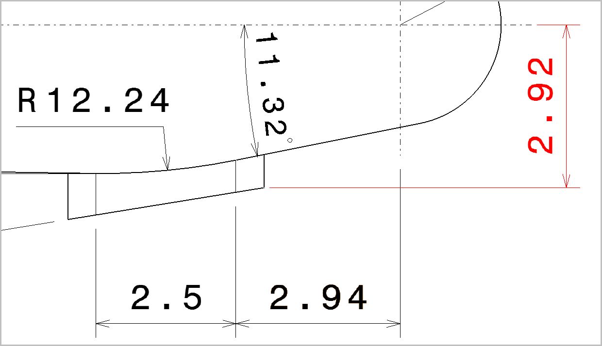

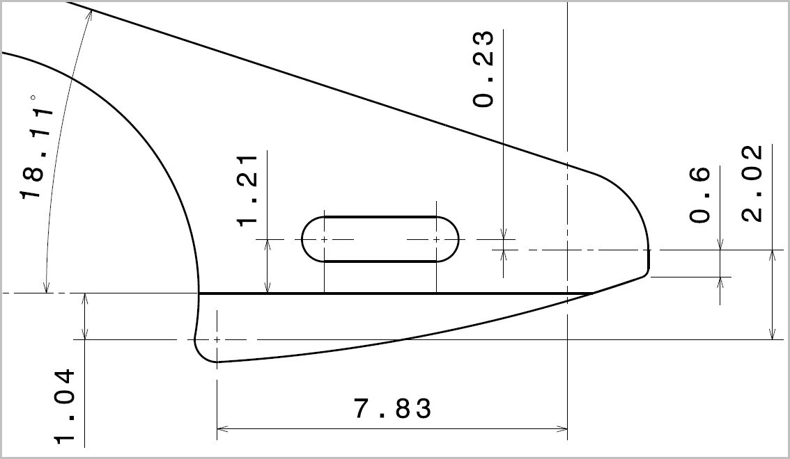

Uff! yo no he comentado nada porqué Jaam la ha hecho idéntica a mí­... no he utilizado superficies: todo con sólidos... pero inventor en cuanto a redondeos... ufff! yo sudaría la gota gorda.
Para dibujar el tetón te faltará una cota, saber la altura del tetón, no basta con el angulo
No le he puesto la altura al tetón?... algo me he dejado pero no lo veo :41 yo también estoy espeso hoy....

Re: Vehí­culo Juguete Clásico (Ciri)
Lo que falta es cuanto sobresale el tetón
A lo bestia, mira lo que he hecho
Me falta la cota que marco
Última edición por jaam_24 el Jue Nov 03, 2016 6:24 am, editado 2 veces en total.
ciri
Mensajes: 331
Temas: 28
Mensaje por ciri »
Tienes toda la razón... "hay que estar siego pa no ver..."
Ahí­ va la cotilla, (se chiva de lo que mide... que cotilla....).
Última edición por jaam_24 el Jue Nov 03, 2016 6:24 am, editado 5 veces en total.
Mensajes: 9378
Temas: 1527
Agradecido : 4168 veces
Ahora si, ciri, hay alguna cosilla más por ahí­, pero bueno se inventa y listo.
