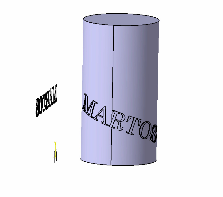

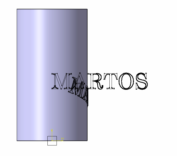

Con las herramientas que tiene Catia V5 no es difícil hacer lo que proponéis.
Dejo unas imágenes.

Castisoft, si no he entendido mal, proyectas, pero .... Haz un Render, y muéstrame el resultado.
Anus, me ha gustado una parte de tu proceso, que es casi idéntico al mio, porque, la primera parte es la que yo llamo método juanri, pero claro está, él lo utiliza para caras planas. y nosotros estamos hablando de caras curvas.
El grosor de superficie está bien, y está en la misma paleta. y no se me ocurrió. Que despistado.
También lo he intentado con volúmenes, pero, es lo mismo.
