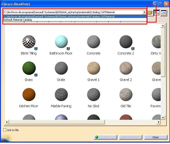

Mondi, catia por defecto trae un catálogo de materiales, pero normalmente en las empresas nos creamos otro con los materiales que usamos. Entonces hay que decirle al señorito que nos enseñe ("forzarle") del que queremos realmente aplicar el material.
Hay varias formas de hacerse, una de ellas lo que te comentaba Fgs de cambiar el enviroment, esa por ahora la dejamos, y luego hay un par de ellas más, una en el Tools>Options, ya os diré donde es y otra en la ventana que sale en Apply Material. Lo que hay que hacer es después de seleccionar el icono para aplicar material, cuando te sale la ventana con los materiales, en un iconito que tiene que es una carpeta, se urla y buscamos el fichero de nuestro catálogo de materiales (lo tenemos guardado en el sitio que queramos) y con ello lo añadimos a nuestra lista de catálogos pudiendo cambiar de uno a otro desplegando en la ventanita donde te pone la ruta donde está el catálogo. te pongo una imagen.
