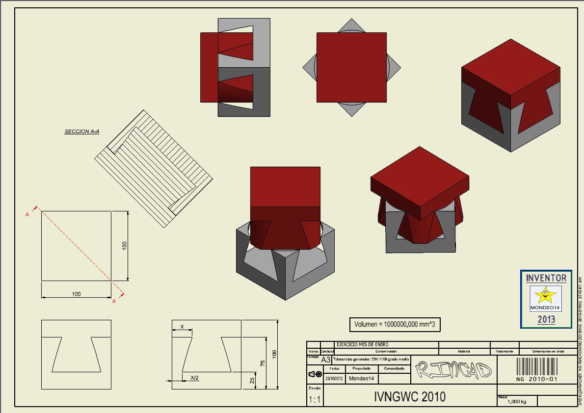

Bueno en vista de que ya van saliendo soluciones voy a poner las imágenes que me faltaban, ya que la del plano si que la puse.

Joder, en su día no era de capaz de ver por donde "meterle" mano, pero después de leer uno de los comentarios de Ricardo ...
Jue Dic 31, 2009 19:16 - Ricardo escribió:
La trigonometrí­a (yo también me acuerdo de algo) está muy bien y sirve en muchos casos, pero en éste en concreto no hace falta calcular la X para hacer el dibujo, basta con tener la intersección de las dos lineas para continuar.
... pues como que se me ha encendido la bombillita y me ha salido en un suspiro. Es mas, he estado haciendo unas pruebas de vincular parámetros de una pieza con otra (por si cambio una cota en una, la otra se actualice) y me ha salido hasta eso :44 :44
Bueno, las pruebas del "delito":
Y el resultado del cálculo de interferemcia:
PD: Estoy repasando los ejercicios de NG que tengo hechos y poniéndome al día :44 :44

hoy parece que estoy más despierto, me ha salido al primer intento :44 sin dar la vara a nadie
V= 999999,996406mm3
