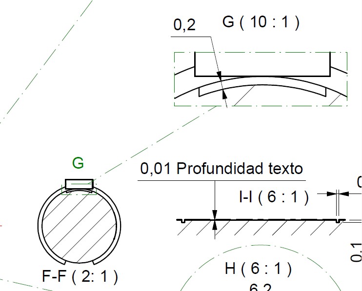

Avant, Ciri, muchas gracias, sera un honor poder ver un trabajo vuestro con un plano mio :44 :44
lo que pasa es que lo has puesto demasiado fácil, con ese estupendo plano lo hace cualquiera.
De eso se trata ¿no? :49 :49 , además, para mi un plano es un mapa de una pieza y si no están todos los datos (que siempre se me olvida alguno, ya veréis), no sirve para nada. Cuando alguien tiene que fabricar una pieza, no se tiene que inventar nada, todo lo ha de tener en el plano y no ha de usar ni la calculadora.
A ver si Luman se anima a hacerlo, que parece le habí­a gustado :44 :44

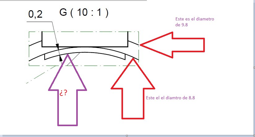

Hola,
esto es como subo a ver a mi jefe,
haber jefe que no entiendo esto,
Explícame esta vista G las dos décimas de donde salen,
Dime por donde has cortado G en el portaminas, aunque me lo imagino, pero no me queda muy claro
Última edición por Mondeo14 el Jue Mar 09, 2017 7:10 pm, editado 3 veces en total.
Mensajes: 12081
Temas: 914
Agradecido : 4843 veces
Agradecimiento recibido: 4026 veces
Re: Portaminas
Hola Luman, tus preguntas son muy sencillas de responder. Los 0.2 mm es la profundidad del cuadrado donde pone "HB". Y la sección G, no es tal sección, es el "Detalle G" ampliado que existe en la sección F-F. Las lí­neas de conexión entre detalle y zona del detalle, las he dejado por eso mismo, para que no te confundas.
Tu mira el Corte F-F y entenderás lo que te estoy diciendo, es fácil. Los ø que me anotas son correctos. Ánimo que lo tienes chupado.

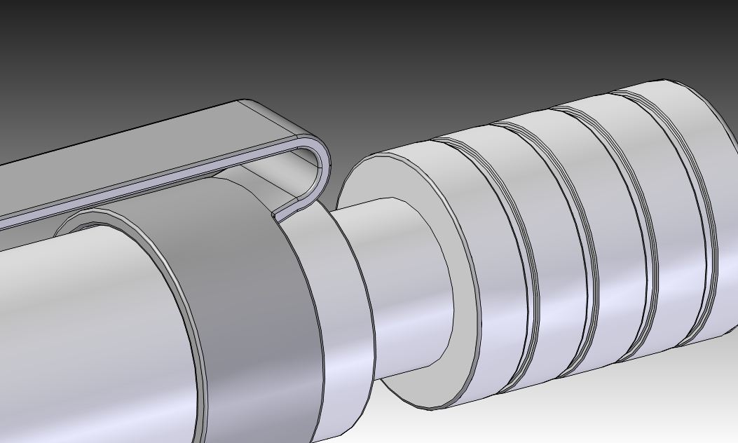

me he acordado de este, que aunque ya ha sido publicado en otro foro pienso que no todos los que estamos aqui hayan podido verlo, asi es que me he animado a publicarlo.
...cuando lo vi me dije - anda a buscarlo que recuerdas que lo hiciste - :53
...y volviéndolo a leer me ha traido recuerdos :58 ... aqui,si ya lo se me pongo ñoño :62 , pero es que leyendo el post he visto que era uno de mis primeros trabajos "colgados" jejeje, como el de la pinza :33 gratos recuerdos :53
...echaré un vistazo al pdf ...a ver si sale algo :53 gracias Mondeo

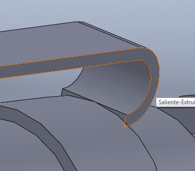

Hola, entonces el enganche quedaría así
No necesariamente, puede quedar así:
Última edición por Mondeo14 el Mié Mar 15, 2017 11:49 pm, editado 3 veces en total.

Hola Luman, ayer vi tu pregunta y no me dio tiempo a responderte. Además, no recordaba como tení­a yo hecha esa parte, que da la casualidad de que es así­. He intentado hacerla de otra manera y no me ha salido. Intentaba hacer mas o menos lo que ha hecho Ricardo.

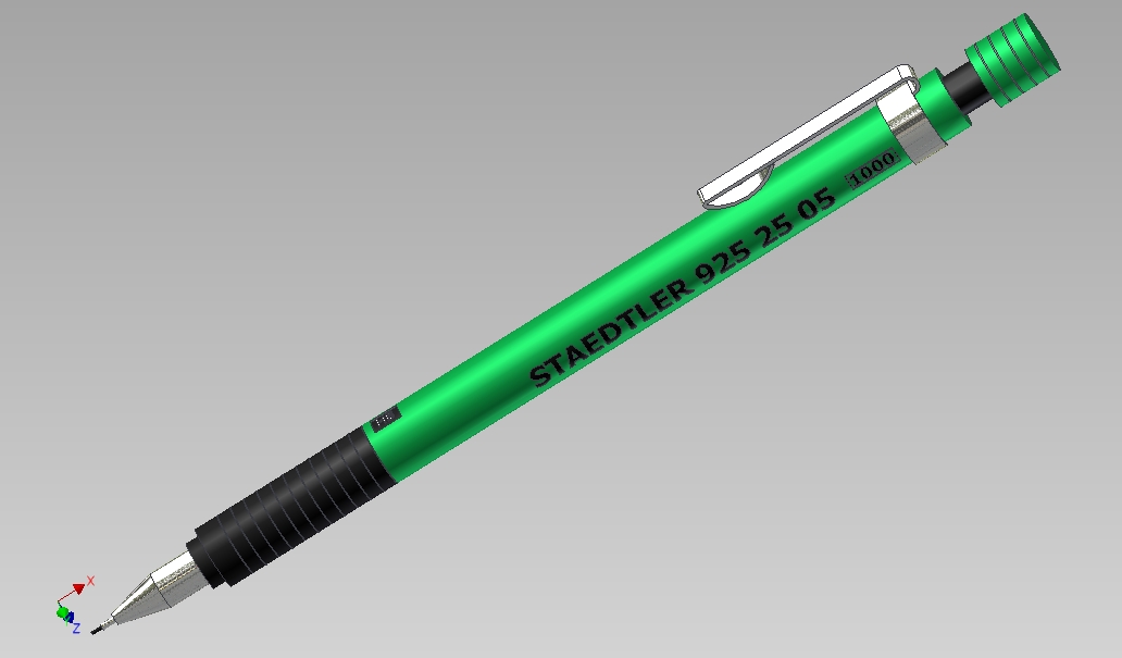

Buenas noches a todos y deciros que soy nuevo en esto, he hecho el portaminas a mi manera y espero que os guste.

Pues tu manera no está nada mal JOAMN. Un punto por tu portaminas.
Última edición por avan78 el Mar Ene 11, 2011 3:40 pm, editado 1 vez en total.
Re: Portaminas
punto para joanm.
Un trabajo estupendo. :21 :21
