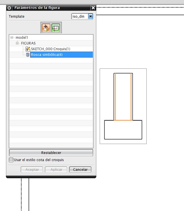

Hola Junior, el acotado de roscas en NX se puede realizar heredando los parámetros de la figura de modelado.
Adjunto secuencia de imagenes para el acotado.
Se ha roscado un cilindro a M10x25 y se ha generado una vista en el entorno Dibujo en Plano.
Aparece un icono "Parámetros de la figura", si no aparece puedes llamarlo desde el buscador de comandos.
Siguiendo los iconos se acota automáticamente.

Pues debo de ser un poco "zoquete", porque no se donde narices esta lo que dices

Mira que está bien explicado pero yo tampoco lo encuentro el comando.

Esta explicado para ciegos, pero yo ni por esas. Le pongo en el buscador de comandos "Parámetros de la figura" y me salen dos:
Y la barra que tienes tu en tu tercera imagen, no la encuentro por ningún lado.
Seguiremos investigando que pasa, que a mi me pasan unas cosas "mu" raras en NX
A lo mejor el raro soy yo

Yo lo he encontrado en esa barra Mondeo, pero no consigo que me lo acote... no se por qué!

Las imágenes que he puesto están captadas con el NX8.5, he probado con el NX10 y es cierto, con esta versión no sale.
No sale porque no debe estar configurada la acotación ISO/DIN en modo nativo, cambiando a ANSI_mm en la ventana si que lo acota.

Ahora si sale!
Lo único, que lo anotación es rara. No incluye la longitud de roscado y además lo anota todo en un único sitio. A ver si alguien nos aclara la duda!
