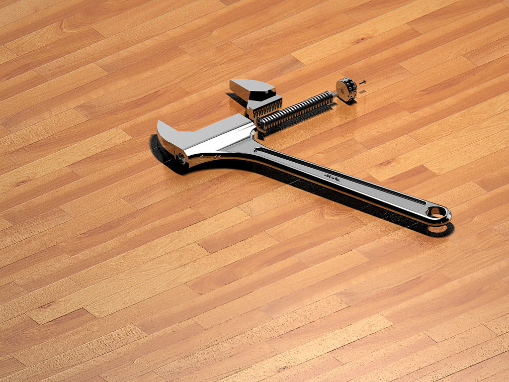

aquí­ esta mi llave, os diré que me ha llevado muchisisimas horas de trabajo (soy nuevo con el autocad) nunca habí­a trabajado con ninguno de estos tipos de programas y la verdad es que estoy enganchado me gusta bastante y mas al ver terminado el trabajo, y el foro esta muy bien, hay variedad de ejercicios para hacer.

Gran trabajo yomber69. Nunca he trabajado con AutoCAD en 3D (sólo lo usé en 2D), pero he oí­do que es menos "intuitivo" que otros softs. Un punto y me alegro de que te guste el foro, a mí­ me ayuda mucho todos los dí­as.

Yomber69, de momento un punto por tu trabajo, pero ahora dime, ¿con que has hecho el render?. Me has dejado alucinado.

Todo el trabajo fue hecho con el autocad 2011 he jugado un poco con las luces le puse un foco d luz en vez de la luz del sol :53

Pues, a este paso, cuando seas viejo no veas lo que serás capaz de hacer.
Magnifico trabajo y más hecho con autocad, te felicito.

bueno estoy haciendo un curso de casi 700 horas d autocad, tengo como 2 meses q empece,y la evolucion se debe a muchas razones, empeño, interes, que me gusta bastante, el nivel que hay entre los compañeros del curso y x supuesto el nivel que tiene el tutor que me han ayudado a intermpretar algunas medidas, tanto con este ejercicio y el ejercicio del conjunto de cigüeñal que lo hemos hecho en el curso tambien y eso es gracias a este foro :21

Con Autocad 2011, joder, pues si me dicen que hace eso no me lo creo. Excelente otra vez, menos mal que estas "empezando", porque como dice Ricardo, cuando ya seas un experto, nos dejas a todos a la altura del barro.
Joder (otra vez), con el curso, mientras escribí­a mi respuesta, tu has contestado y todaví­a me has dejado mas sorprendido. Coño con el tutor, debe de ser un experto. Y 700 horas de curso se me hace muyyyy largo, no me extraña que aprendáis tanto. En los cursos que yo he hecho de Autocad (hice uno especial solo de 3D y render y la verdad, no llegamos a hacer esto ni de lejos), ni tení­amos tanto nivel, ni el profesor sabí­a tanto, o por lo menos no nos lo mostró.
Ya me gustarí­a que un dí­a nos explicases en un Tutorial, los pasos que has seguido para renderizar esta estupenda imagen: asignación materiales, luces, fondo, etc, etc.

Muy bueno, ademas del render la presentacion, por mi parte te as ganado un punto

Igualmente, te ha quedado genial, con despiece y todo. va un merecido positivo.

Joooer Yomber! despues de ver tu magnifico trabajo estoy por liarme con AutoCad otra vez, que bueeeno! es que todavia no me creo que sea AutoCad... aunque la verdad es que para luces y materiales nunca ha desmerecido, todo sea dicho.
Un superpunto y un supersaludo.
(P.D.: En mi blog tengo un apartado con todo lo que se hace aqui con mis trabajillos... tardo en colgar tu llave... y ponerla de fondo pantalla!)
