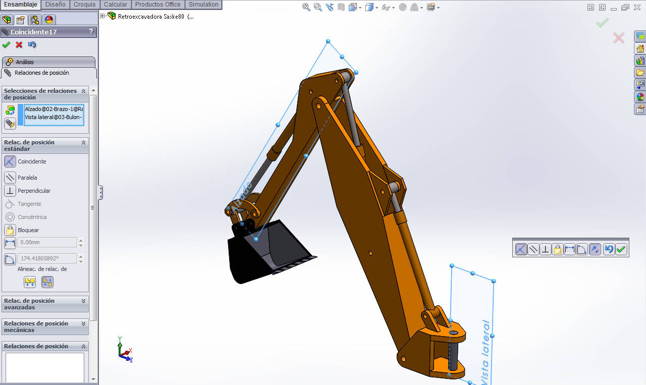

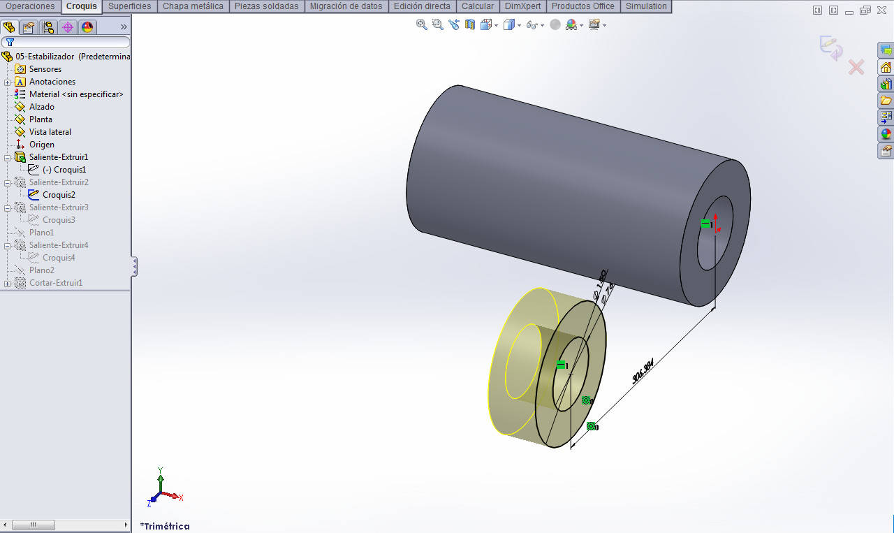

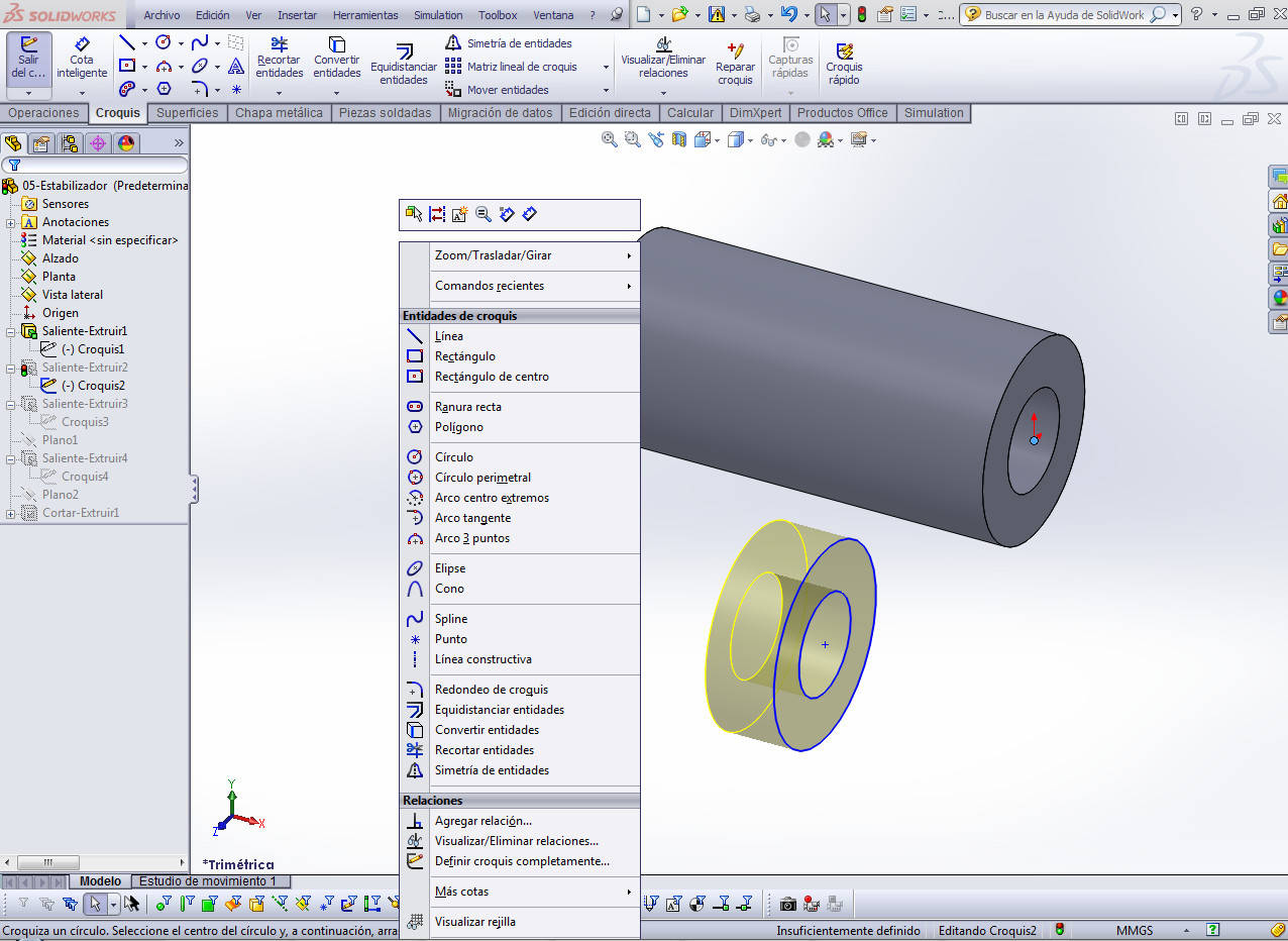

Saske80, he mirado tu ensamblaje y la pieza "estabilizador" la tienes con distintas medidas al plano, por eso no te hace el mismo recorrido la cuchara. Ademas, no se porque no acotas los croquis hasta dejarlos totalmente definidos pero eso es fuente de problemas. Hay una opción que se llama "definir croquis completamente" que te puede ayudar en croquis pequeños. En grandes no suele servir porque te acota como a el le da la gana e igual no coincide su forma de acotación con las medida que tu dispones.
skratus escribió:
Para ello he creado una restricción de coincidencia entre el plano de alzado del brazo y el del ensamblaje
Además tu has colocado el eje de la base distinto a como hice yo, así que en vez de la relación de coincidencia de planos que yo te digo haz una entre la vista lateral del bulón y el alzado del brazo.

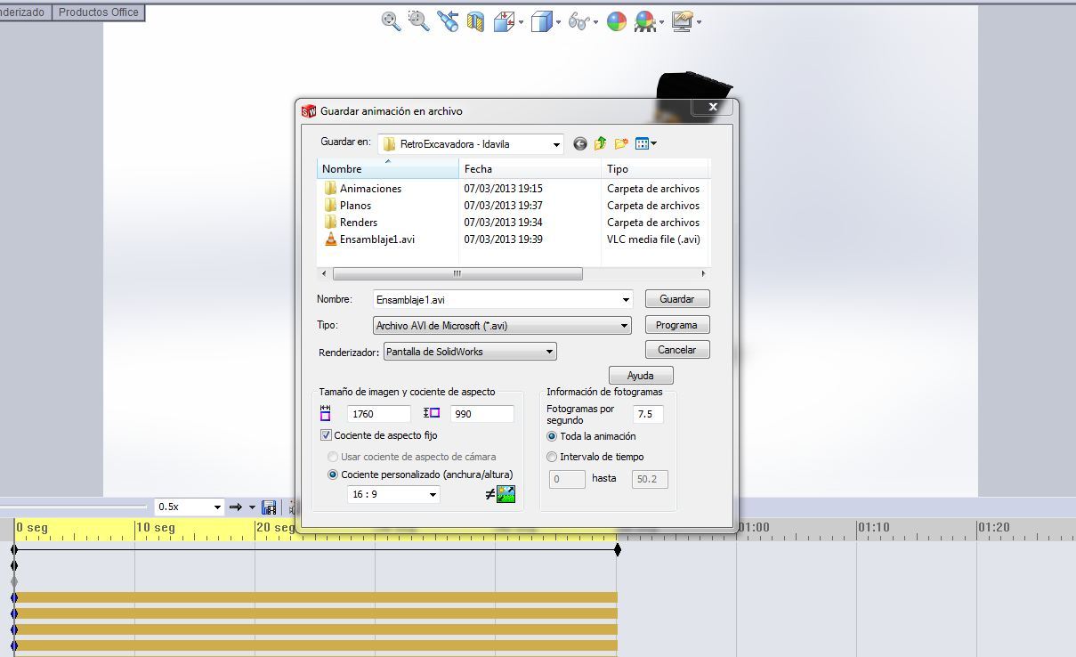

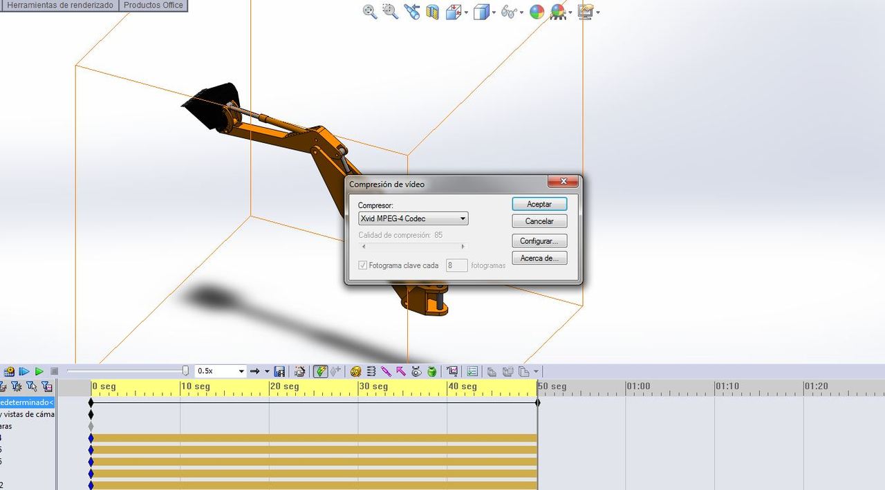

Pero como no ... tengo un problema, el vídeo que genera va como a golpes, muy lento y le falta calidad :34
Lo he generado desde Estudio de Movimiento de solidworks
Pongo unas capturas para que veas que opciones he elegido
Click en Guardar Animación y aparece esta ventana
Click en Guardar y me aparece esta otra, donde selecciono la compresión de vídeo
Tu como lo haces?
Muchísimas gracias de ante mano
Última edición por Ricardo el Jue Nov 17, 2016 11:53 pm, editado 2 veces en total.
SolidWorks
Mensajes: 780
Re: Cinematica Retroexcavadora
Subele los fotogramas por segundo a 24 o 25 que es lo que se utiliza en el cine. Los fps (frames per second) son las imagenes que se muestran en un segundo y los 7,5 que vienen por defecto son muy pocos. Ten en cuenta que a mayor fps mayor numero de imagenes tiene renderizar. Si como renderizador utilizas la pantalla de solidworks no hay problema pero si utilizar photoview la cosa se alargará y alargará y alargará :44 ....
