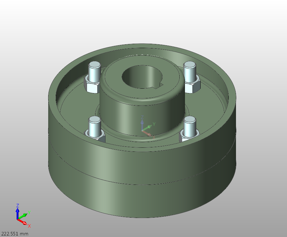

Re: CS01-08 Acoplamiento de platos (Pag-8)
Mensaje por alberto66 »
Iba a editar, pero ya no me deja. :34
Lo he resuelto de una forma que me parece un poco chapucera, y es aprovechando los agujero y definiendo un plano de simetría entre ambos. Creo que no es lo más correcto (es mas, creo que ni es correcto), pero, al menos ya puedo seguir.
Agradezco cualquier comentario.
Alberto
alberto66
Mensajes: 500
Temas: 110
Programa: ZW3D
Agradecido : 11 veces
Agradecimiento recibido: 698 veces
Edad: 60
Mi solución:
Comentarios:
  • Sigo sin enterarme bien de las alineaciones. Está todo el conjunto sobredefinido (no se muy bien lo que significa, pero por el color rojo que usa el programa, no debe de ser nada bueno)
  • Como es obvio, no está renderizada. En la versión 2016 no han incluido el PovRay de la 2015. Sin embargo el KeyShot 6 funciona con ZW3D, pero yo no lo he instalado ni tengo previsto meterme con él (por ahora)
  • Los pernos y tuercas no los he dibujado yo, si no que los he insertado de la librería de componentes standar y por lo tanto tienen una longitud de 55. No he sido capaz de modificar esa longitud. No ha sido por perrería. Tenía interés en ver como funciona esa librería
Alberto
