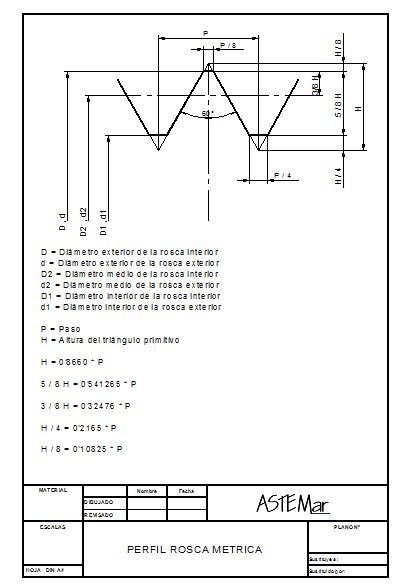

Lo prometido es deuda, aquí tienes el perfil de la rosca métrica con todas sus medidas.
Si tienes alguna duda me lo comentas.

Muchisimas gracias a los dos, ya me quedo claro.
