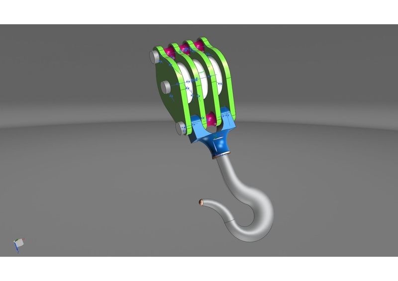

Bueno, hechas las presentaciones, aquí va mi solución del Polipasto:
Última edición por Mondeo14 el Mar Nov 08, 2016 2:13 am, editado 2 veces en total.
