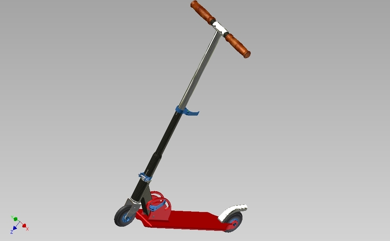

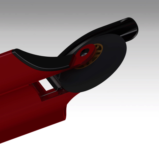

Hola, aquí­ mi patinete, tarde pero bueno creo que merece la pena que lo veáis, gracias a Ciri por su respuesta.

Gracias a tí­ Alfonso por subirlo. Está superlogrado pero en el último render mira de activar las sombras del suelo, (ground), y darle una perspectiva cónica: View / Render Style / Perspective... por lo demás un 10+ y un puntico.

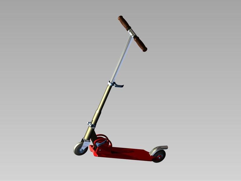

Hola Ciri, reflejo en el suelo si consigo pero sombra no y no se que hago mal

Hola Alfonso.
Tal vez en la pestaña que te indica ciri, debes cambiar la orientación de las luces para que den sombre en el suelo.

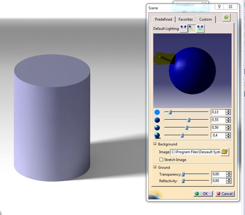

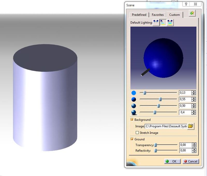

Re: Patinete Ciri (38 piezas)

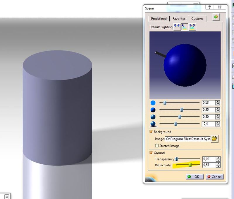

Mira estas imágenes Alfonso.
NO hay sombra
SI hay sombra
SI hay sombra y se refleja.

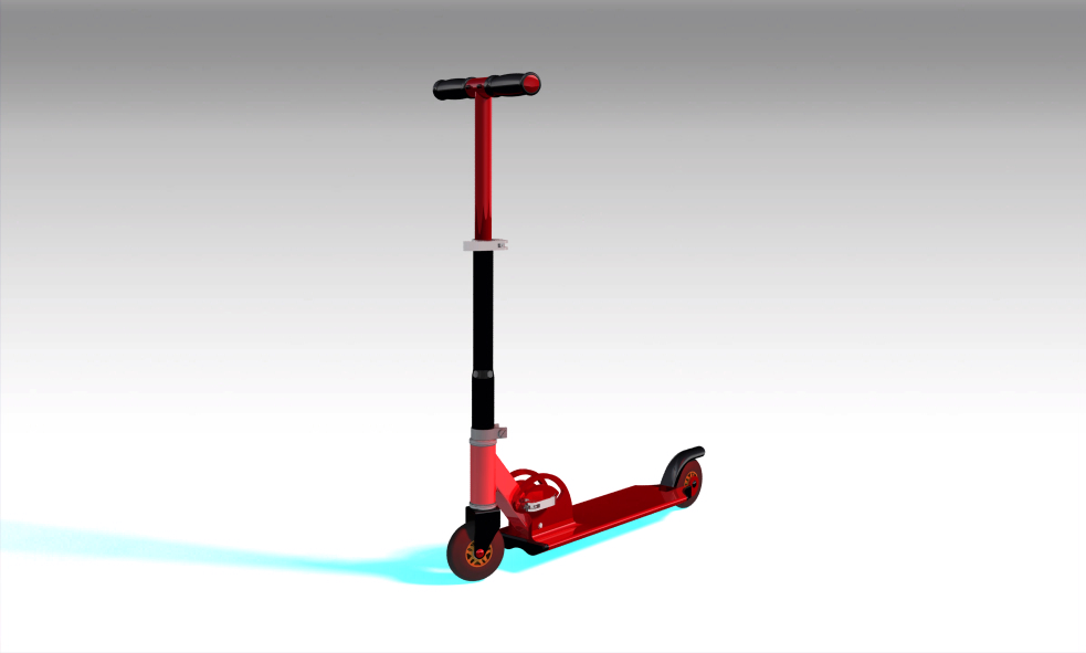

Hola aquí­ la prueba que he hecho, pero aun no va la sombra es azul y no sale tan realista como por ejemplo la muestra que Ricardo me mostró.

Ahora si que me has dejao pillao... A ver si va a ser la t. gráfica... otra cosa no me imagino si has seguido las intrucciones de Ricardo... no se me ocurre nada más. Mira de hacer más pruebas con la dirección de las luces, intensidad, etc, etc.

Hola Alfonso.
Con la sombra azul me has "pillao" a mi también, por más pruebas que hago no consigo sombras de colores.
En cuanto a lo de realista mira que tienes en las opciones que te indico en esta imagen
Mi pantalla tiene una resolución de 1280 x 1024

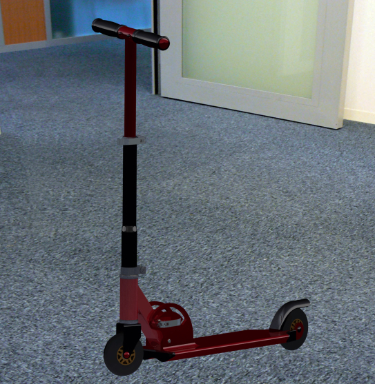

Hola creo que ya di con la solución, el problema estaba en el color de la luz que estaba usando, no se porque pero era una luz roja y la he cambiado a blanca y ya mucho mejor, os dejo unas imágenes para que veáis como lo cambie por si os sirve de ayuda.
Ahora mucho mejor, verdad?

Andaa! fijatee...no sabia yo que haciendo doble url sobre el palotillo se podia cambiar el color de la luz; pues te has ganado otro punto Alfonso... y muchas grácias.
