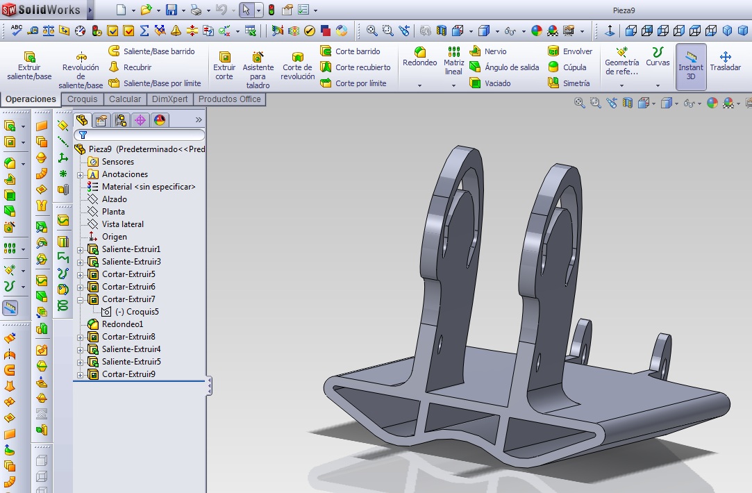

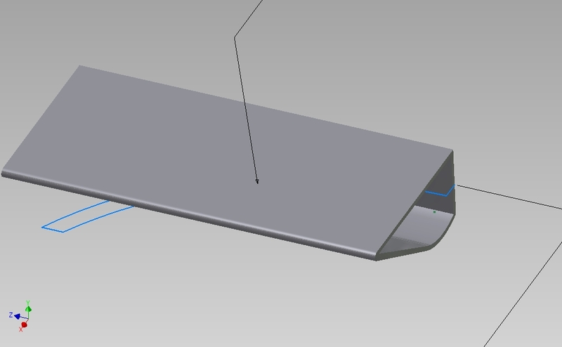

JOANM escribió:
Buenas noches, me he quedado bloqueado con la pieza nº29 del patinete, he extrusionado el perfil a 80 pero no me sale la superficie curva de radios 80 y 76 y no hay manera de que me salga, a ver si alguien me da una manita de inventor para poder acabar el patinete. Gracias.
Hola no se si sea los mismos planos pero te refieres a esta....

Santo dios Joanm, por fin te he podido hacer un pequeño ví­deo para que puedas terminar la pieza. Aunque a estas alturas ya tendrás terminado el patinete completamente.
Por cierto, si no lo has terminado, la pieza 30 con hacer la simétrica de esta te vale, no hay porque dibujarla de nuevo :53

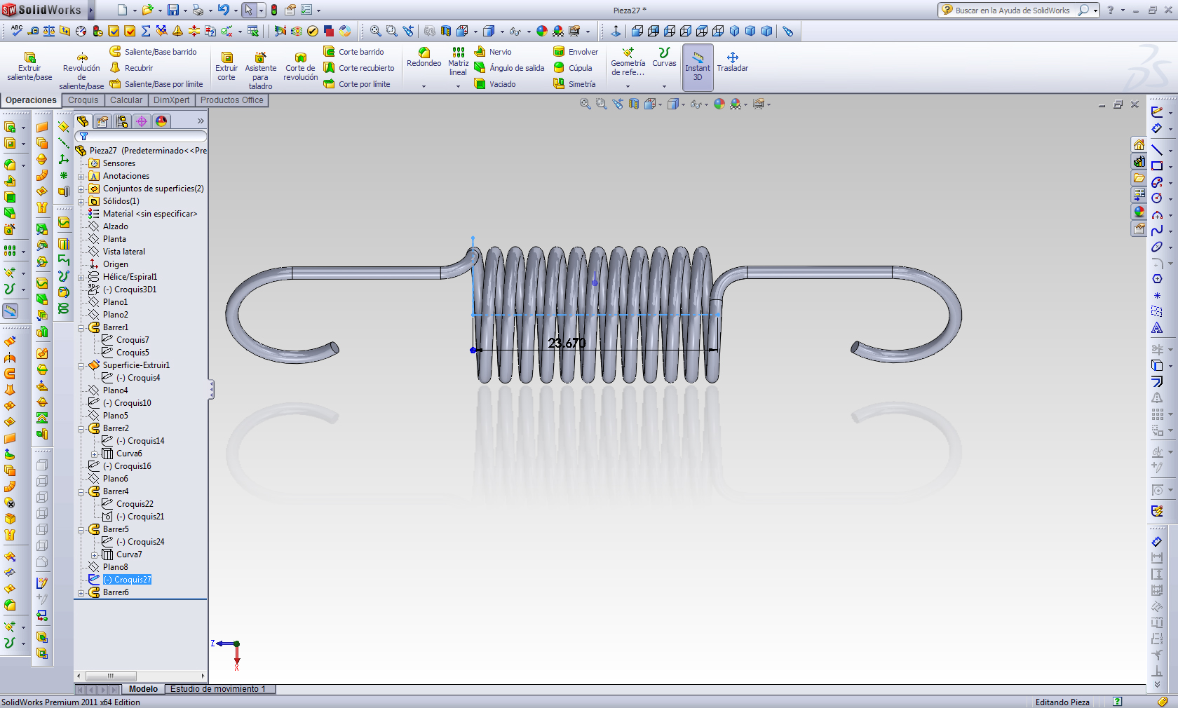

Editado: :70 ya leí el hilo y me di cuenta que esto ya se había posteado les dejo una prueba de mi resultado gracias a ricardo ya se hacerlo en solidworks al rato lo intento con inventor creo que a la próxima vez mejor leo el hilo antes de preguntar :68 .
