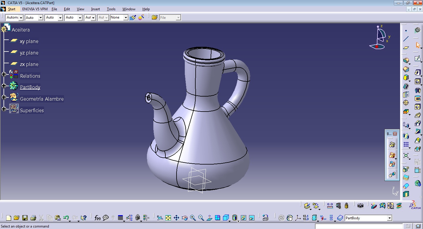

Después de un tiempo sin andar por aquí, he vuelto, además esta pieza, ya la tenía hecha, pero no se donde la puse, así que la he dibujado otra vez, lo malo es que se me ha roto un poco :46

Muy buen trabajo Antonio, lástima que se haya roto un poco :68 :68 :68

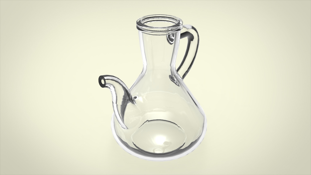

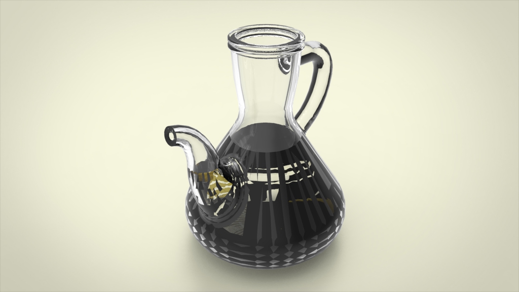

He estado investigando el KeyShot y ésto es lo primero que ha salido:

¡Gracias Ricardo!
Es que aún no le he pillado el punto a los materiales, tendré que buscar algún buen tutorial por ahí.

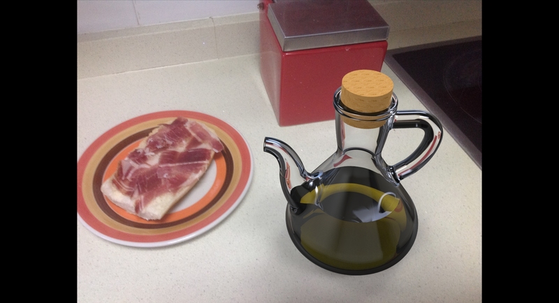

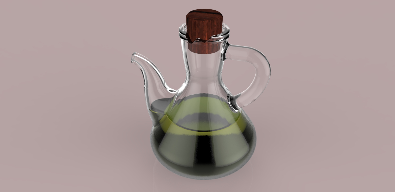

Hola compañeros. Me ha dado mas lata de lo que parecía la dichosa aceitera. He jugado un poco con keyshot. Aquí están mis resultados.
Aquí con su tostada con jamon.
Y aquí la he llenado de Rioja, y me la he llevado de excursion. :71

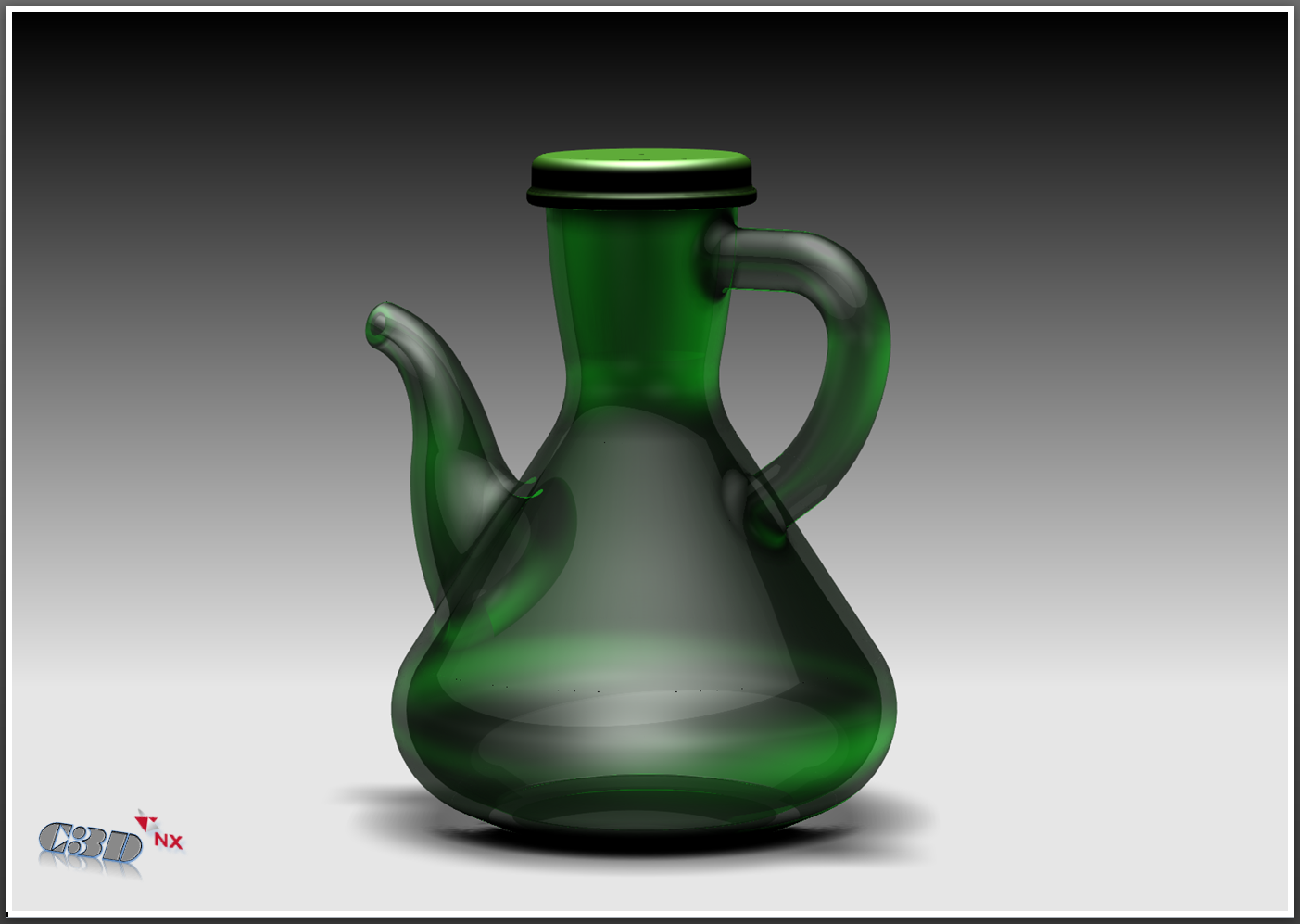

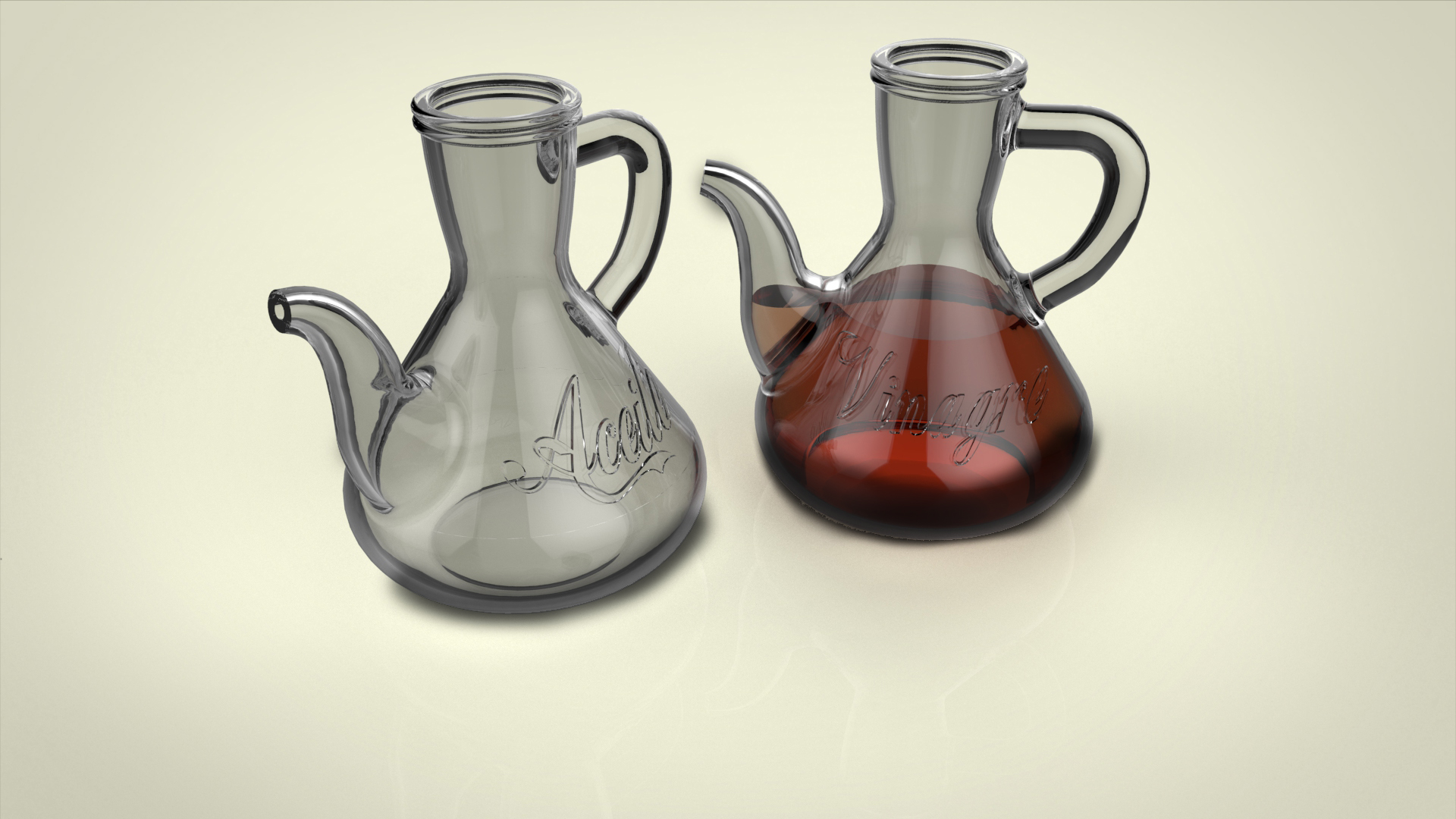

Buenas Noches
Mensajes: 920
Re: Aceitera

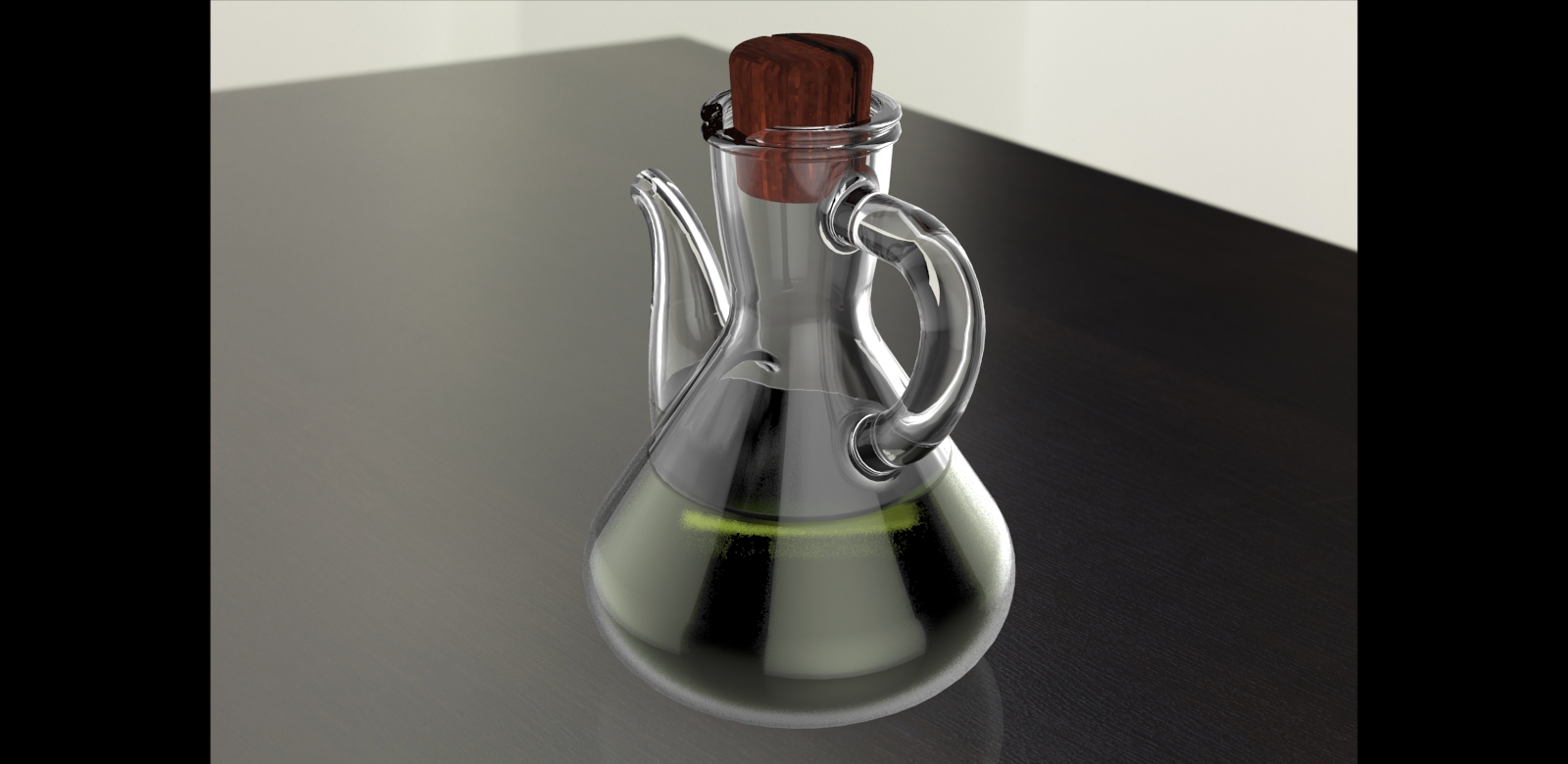

Aquí van las mias.

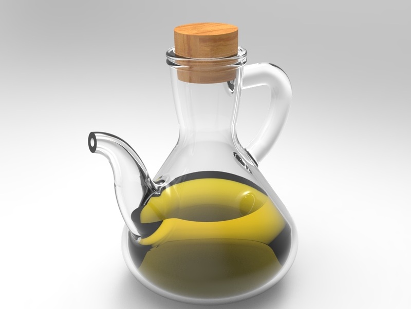

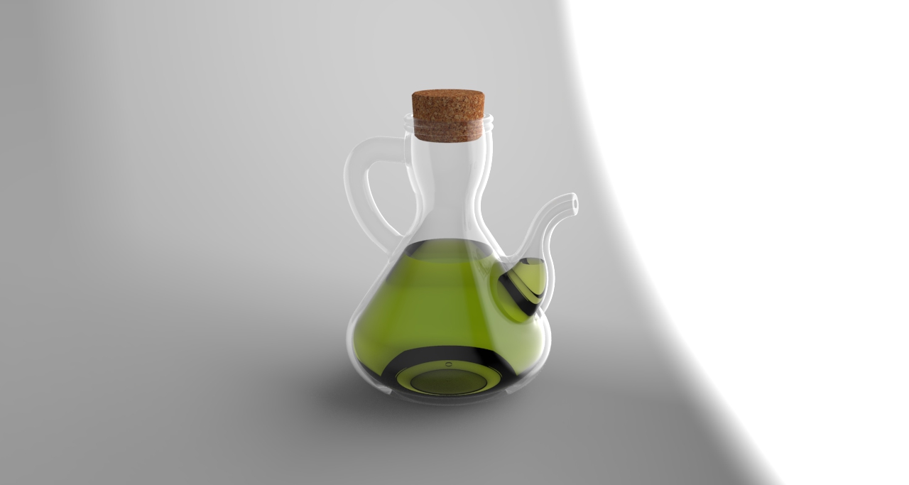

Tengo que agradecer a Joserra (#22), las indicaciones que puso para hacer la Aceitera. La hice de forma muy similar a la que indicaba, salvo que no había puesto la Espina en la Multisección, y cuando hacía el Thick Surface me daba error.
Y el render:
Por cierto, que no he sabido como llenar la aceitera. Ya me contaréis lo habéis hecho, pues yo intenté hacer el líquido a partir de un Offset de 3 mm de la superficie exterior, le puse una tapa y por último un Close Surface para rellenar el resultado es como cuando se superponen dos objetos. En definitiva un "churro".

Re: Aceitera
Puedes usar el método que quieras, lo que has de tener en cuenta es que NUNCA se toquen la parte interior de la Aceitera, con la parte exterior del aceite. Si lo hace, aunque sea 0 mm de intersección, te da ese problema. Déjale una décima menos y verás como se gana mucho mas.
Yo haría ese Offset a partir de la superficie interior y lo haría de 0.1 mm. Luego le pongo la tapa, y lo termino como indicas.

Mensaje por jila30 »
Efectivamente, yo tuve el mismo problema y si están en contacto el aceite y el cristal el renderizado no salia bien., hay que dejarle algo de separación. Yo lo renderice con keyshot, y creo que Maquito también lo ha renderizado con KS. Buen trabajo :56 :56

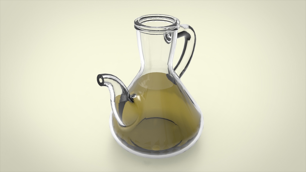

Una pregunta, ¿el render no esta hecho con Catia, no?
Como acaba de decir jila30 el render lo hice en KeyShot. Los renderizados con CATIA no me salen muy bien así que busqué un programa que me lo facilitara.
Muchas gracias por la indicación. Lo he hecho así y ha mejorado mucho. El resultado es el siguiente:
