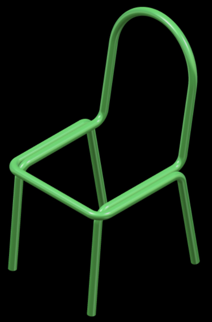

No es chapa. Al contrario. Se agradece.
Estoy empezando. Mi objetivo es llegar a dominar el diseño 3D. Trato de seguir estas pautas:
  • Usar los mínimos recursos posibles para completar un diseño. Simplificando al máximo la cantidad de operaciones, relaciones, croquis, etc.
-No volver atrás. Practicar hasta que salga sin tener que corregir nada, o al menos lo mínimo posible.
Creo que me serán útiles para poder llegar a realizar diseños complejos.

Estoy en ello.
¿Y esto cómo se come? No deja hacer el plano con las referencias. ¿Porqué?

Ahora si. Casi clavada. Tiene tela la sillita.

El pdf que me salió y unas letras para cumplir el requisito.

La he puesto perfil del módulo de estructuras lo que me obligó a rehacer la distancia de los planos de trabajo para que los tubos horizontales fueran tangentes. Saludos.
