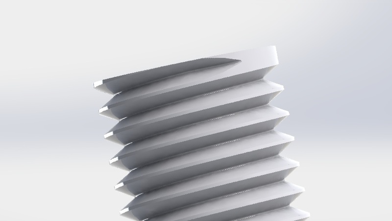

buenos amigos tengo esta duda ante era por realizar el roscado gracias a la ayuda de ricardo pude concretar con éxito buen resultado, ahora la duda y la inquietud que tengo como puedo eliminar ese triangulo que se muestra en la figura ya que no me parece bien que un roscado termine de esa forma
saludos espero haberme explicado correctamente

Hola Jairo.
Te explico como lo disimulo yo.
Primero antes de hacer el roscado hago un chaflán de dimensión la mitad del paso.
Luego selecciono el triangulo (como has hecho tu en la imagen) y creo en croquis en ese plano, con convertir entidades copio ese triangulo, salgo del croquis y hago un corte.
No es exacto pero disimula la terminación muy bien.

Jairo, en otro post ya comenté como hacerlo en Inventor y también dije que serví­a para cualquier otro programa. Pero bueno, lo voy a repetir otra vez mas.
Te creas un croquis en esa cara copias en el el contorno del triángulo, sales del croquis y ejecutas el comando "Extrusión con corte". Selecciona el interior de triángulo y cortas todo el material que hay por debajo del triángulo y que sea por todo. Cuando termines, ya tendrás un final de rosca un poco mas real.

No haces nada mal, lo haces tal y como te hemos comentado. Para que no te pase eso, cuando haces el croquis en la cara del triángulo, dibuja encima de el un triángulo cuyo vértice inferior coincida con el que tienes y que sea mas grande que el actual, es decir, que las bases no estén alineadas. Luego cuando hagas la extrusión con corte, elige el triángulo mas grande como figura a utilizar para el corte.

Bueno, ahora son las 20:00 y ya he trabajado mi jornada diaria, he visitado a la madre que esta un poco delicada (82 años son muchos años) y he estado hablando un poco con la mujer, nada especial simplemente interesarme como le ha ido el dí­a y le he contado un poco como me ha ido el mio.
Ahora me he centrado en tu problema y esto es lo que te quiero explicar:
Una vez que has hecho la rosca, ves que te queda una terminación poco "real" y te hemos comentado que hagas una extrusión con corte de esa cara plana en forma de triángulo. No se por que a ti te queda un "trozo" sin cortar, no deberí­a de pasarte, salvo que esa cara plana no estuviese a la altura del eje, pero bueno, es igual, mira esta imagen:
(OJO), lo he echo con Inventor, pero en SW es igual). Te creas el croquis en la cara plana y construyes un triángulo que sea un poco mas grande por la parte que te queda mal. Fí­jate que yo lo he sacado un poco por la parte de arriba, la lí­nea verde.
Terminas el croquis y ahora haces extrusión con corte y seleccionas TODO el triángulo mas grande, en Inventor he de seleccionar las dos partes, pero en SW creo que una te vale. Le das una longitud suficiente o le dices que te corte todo, como yo le he indicado. Al final te quedará la rosca mas o menos como es, pero recuerda, es solamente una "representación" no real.
Espero y deseo que ahora me haya explicado mejor.

gracias mondeo me resulto pero pensándolo bien como tu dice porque debe quedar esa forma así­, yo pense que deberí­a ser es por la formula que me dio ricardo para hacer el triangulo ya que el roscado es 1/2" 0.13,, ahora no se si es por eso
ya que la formula de ricardo 0.058p para el radio y 0.6945*p para la altura.
pienso yo sera que tiene que hacerse el triangulo con la formula en pulgada ...?
