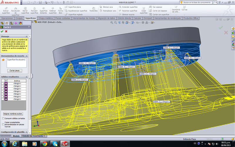

Hola compañeros podrá alguien hacerme el favor de explicarme o darme alguna idea de como separar el siguiente solido en varias partes la idea es separar la brida de arriba la cual debe incluir los radios y los mamelones de tal manera que los nervios de abajo queden como solido independiente ( los nervios deben de tener el resaque de los mamelonos para que puedan ensamblar nuevamente) saludos y mil gracias adjunto imagen y archivos en step y sldrpt ( el archivo en sldrpt contiene un croquis 3d de donde debe quedar partida la pieza)

Intenta crearte superficies de revolucion parcial. Tienes dos formas diferentes de nervios asi que necesitas crear revoluciones diferentes en los lugares donde no hay "mamelones"
Une los diferentes tramos de superficie para conseguir una sola y parte con ella. Utiliza INSERTAR/OPERACIONES/PARTIR.
Tus razones debes tener para hacer lo que quieres pero me parece una operacion complicada (y mas si estas empezando) y aplicar un corte con radios incluidos parece un sinsentido.

Yo tengo la costumbre (aun no tengo claro si correcta o no) de preferir hacer "muchas" operaciones sencillas, antes que una mas liosa y que me tenga tiempo atascado.
Yo lo haría así :
Un 1er corte con un plano por el final del radio de unión de la brida con el cuello
Luego un plano que pase por el eje del cuello y por el centro de uno de los tetones (mamelonos (vaya palabreja) para ti)
En ese plano "proyecto" el contorno del radio de unión del tetón con el cuello y hago una superficie de extrusión, con la opción plano medio , asegurándome que pasa totalmente el tetón.
Una matriz circular de dicha superficie , para tener tantas superficies como tetones.
Orden partir , herramienta de corte las 4 superficies.Los tetones con los radios quedan independientes del cuello.
Combinar unir tetones con brida
Leído , puede parecer muy laborioso, pero se tarda mucho menos en hacerlo que en escribirlo
Tom el tener que hacer eso es para poder buscar una separación y poder así abrir la caja de machos.
Si no se hiciese eso, quedaría arena entre la brida y el resto de la pieza y no se podría desmoldear.

Hola pues excelente me han servido ambas ideas mi intención era crear un corte de revolución haciéndome un croquis que tuviera una milésima de separación después unir esos nervios que serian cortados donde no hay mamelones con otra operación de extruir saliente aun no había comenzado el trabajo hasta no ver si alguien me daba alguna otra idea gracias
TomCat en cuanto a tu intriga la razón es que esta es una pieza de fundición que para su moldeo debe ser separada de esa manera es un poco difícil explicar el proceso pero a mis conocimientos esa es la mejor manera de hacer el modelo para fundición
pues bien lo que hise fue lo siguiente primero corte la brida al final del radio segundo una superficie de revolución ( igual funciona con matrices tal y como explica Ignacio ) tercero con partir solidos los separe
después con la herramienta combinar uní los nervios con las partes de los mismos nervios que habían sido cortados y que no llevaban mamelón
después con la misma herramienta combinar uní la brida con los mamelones ( así se dice en México tetones se oye muy feo jeje )
y listo la pieza separada
muchísimas gracias fue de mucha ayuda saludos
