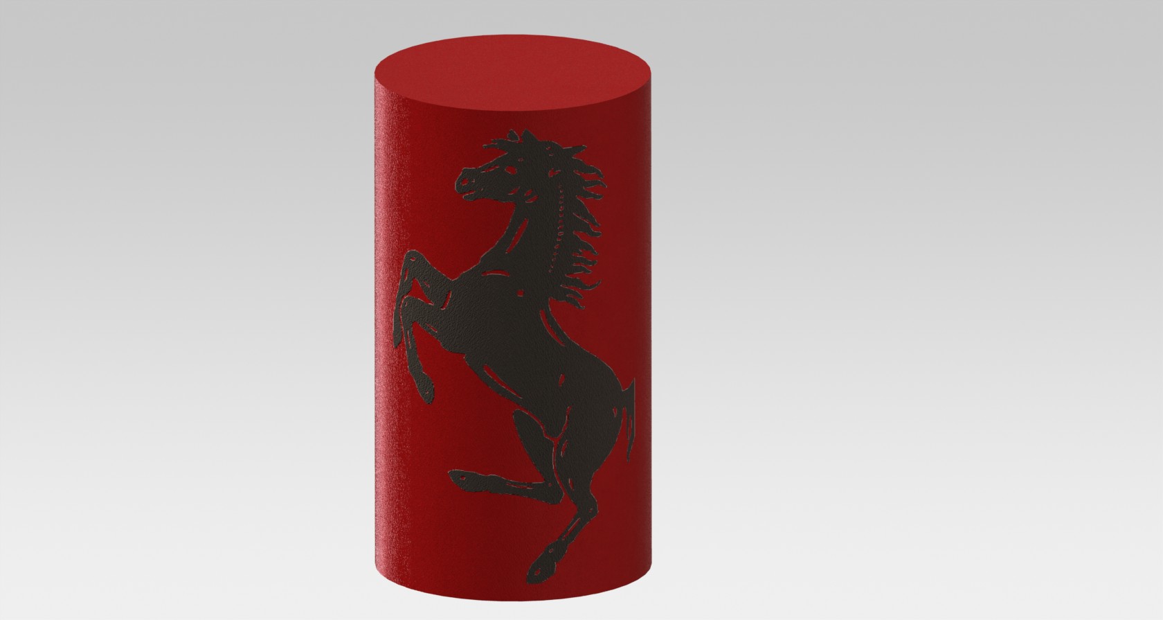

¿Te refieres a algo parecido a esto?.
No es que sea muy bueno el detalle, pero ya sabes que lo mio no es SW. Lo que pasa es que me ha intrigado y he hecho los pasos de Ricardo con tu imagen, pero previamente le he borrado el fondo. ¿Como lo he echo?, pues yo uso para el tratamiento de imágenes el Paint.NET y con un comando que tiene (una varita mágica), he tocado la zona blanca y se la he borrado. Luego lo he vuelto a guardar con la misma extensión (png) y me lo guarda como transparente el fondo. Después lo he pasado a SW, he puesto la calcamoní­a, pero me salí­a al contrario, así­ que he marcado la opción "Usar el canal alfa de la imagen de la calcamonia" (así­ lo pone) y me ha invertido es canal :44 :44 . Lo demás, pues un poco de adornos.
Si te interesa ver el fichero, te lo subo junto con la imagen que he "modificado", para que lo estudies. Por cierto, la pieza está hecha con SW 2011.
Última edición por Ricardo el Vie Nov 18, 2016 10:09 pm, editado 1 vez en total.

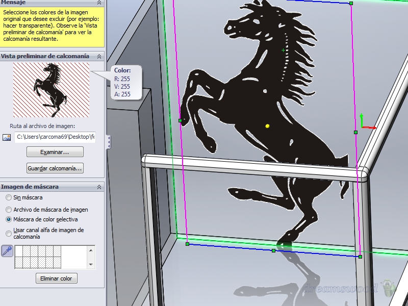

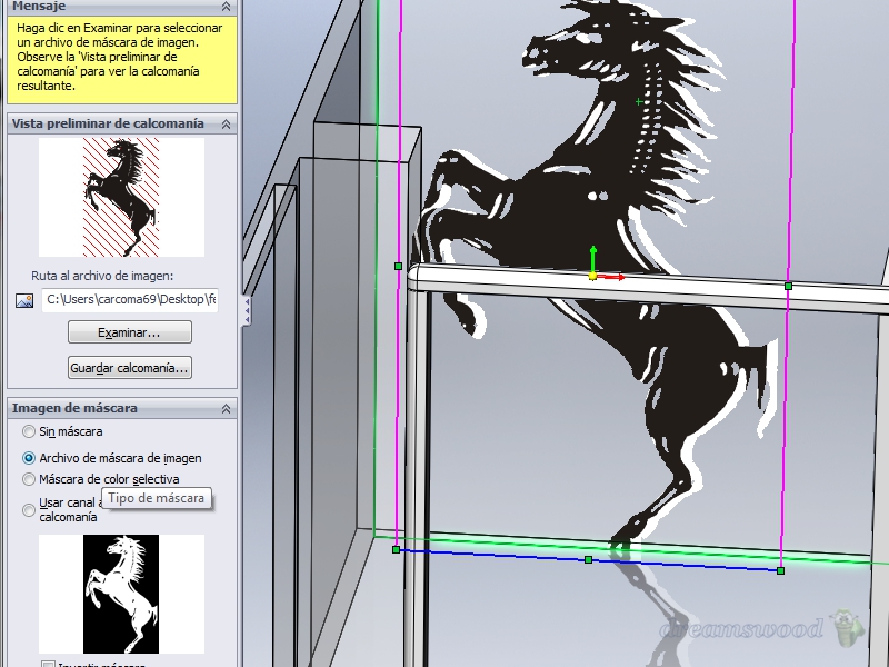

:18 En SW tienes tres maneras...
1 - Archivo de máscara de imagen:
Creando un archivo alfa en blanco y negro (como el que tienes en la imagen) y guardarlo, en el que la parte blanca se mostrará y la negra desaparecerá (tendrí­as que hacerla justo al revés para que te sirviera como alfa) y otra imagen a colores, con igual forma, en la que tu caballito, rojo, verde o amarillo coincidirá con el blanco del canal alfa. Se lo dices a SW dónde las has guardado, ambas, en el Featurer Manager y punto...
2- Máscara de color selectiva:
Pinchas en el cuentagotas, luego en la parte de color que o quieres que se vea (en tu caso el blanco) y ésta desaparece. Da igual si hablamos de blancos y negros o colores... pero lisos.
3 - Usar canal alfa de la imagen:
Ésta no la he usado porque aparentemente funciona como quiere, pero tal vez necesite un tipo de archivo en TIFF o PNG que contenga el canal alfa (creo que por ahí­ van los tiros), aunque ese tipo de archivos suelen ocupar muchí­simos más que nuestros amigos JPG.
Con cualquiera de las dos primeras de funcionará.
Saludos, compi :19

Re: Calcomanias con SolidWorks 2012
Que en la foto "uno" se vean desajustes es porque lo he hecho demasiado rápido y quizá haya varado el tamaño de la pegatina... pero es la forma más clara y ní­tida de hacerlo.
Aunque tu archivo es PNG, no tiene la capa de canal alfa,orlo que se borra toda la imagen si seleccionas esa opción.
Espero haberte dado un poco de luz de linterna :53
EDITO: Viendo tu post, Mondeo, al tiempo que poní­a el mí­o, eso es una imagen con canal alfa, exactamente... Ahora puede elegir entre las tres formas, pero normalmente lo dicta el caso en concreto de cada pegatina.

Lo he hecho de la 2º manera que dice Carcoma.

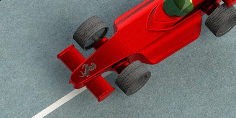

He llegado un pelin tarde pero dejo un tutorial que he hecho sobre el tema de las pegatinas y como eliminar el fondo.
Para conseguir la mascara para imagenes en blanco y negro basta con negativizar o invertir la imagen con cualquier programa de edicion de fotos (photoshop, xnview, acdsee,...). Para las de color con un pincelito en photoshop como cuando se hace una mascara de ajuste.
