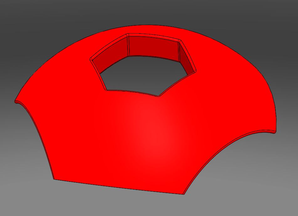

El otro dia en una jugueteria (últimamente las visito a menudo, je,eje,je) vi un sonajero esférico que me llamo la atenión y me propuse dibujarlo.
No disponía de elementos para medir y por lo tanto me ha tocado diseñarlo inventándome las medidas.
Se compone de 4 piezas iguales (salvo los agujeros circular, cuadrado, etc., que solo son estéticos) que una vez unidas y pegadas forman una especie de esfera.
El diámetro de la supuesta esfera lo he determinado en 120 mm., único dato que os doy, el resto a deducirlo.
ImagenImagenImagenImagen
El conjunto queda asi:
A mi me resultó un poco difícil por eso lo propongo en ¿Te atreves a hacerlo?.
PD. A decir verdad faltaría poner una bola dentro de este conjunto para que fuera sonajero e hiciera ruido al moverlo :68 :68

Otro dato para que todas se parezcan un poco, la esfera interior seria de 100 mm. de diámetro.

Pues es complicadillo, sí...
Creo que he cogido la idea, aunque dudo si es mejor hacer pieza a pieza y luego unir o intentar hacer el sonajero desde una esfera completa y luego dividir.
Sin ánimo de desvelar nada. ¿Puedes aclarar un poco las proporciones de las esquinas recortadas y el tamaño de las figuras? Estoy probando con un recorte de 20 mm para las esquinas e inscribiendo las figuras en una circunferencia de radio 20 y me queda un poco desproporcionado.
