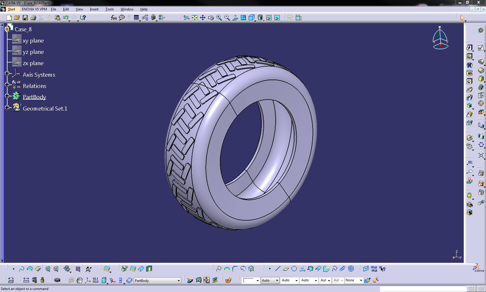

Ejercicio Solid Modeling - Case 8
Como en los rectángulos del relieve faltan cotos me las he tenido que inventar y no lo habré hecho bien ya que si hago el patrón circular de 20 repeticiones se montan unos encima de otros, lo soluciono haciendo el patrón de solo 19 unidades.

Dejo mi solución del case_8, de acuerdo con Ricardo; hay que inventar. Un salu2 :53 a todo@s.

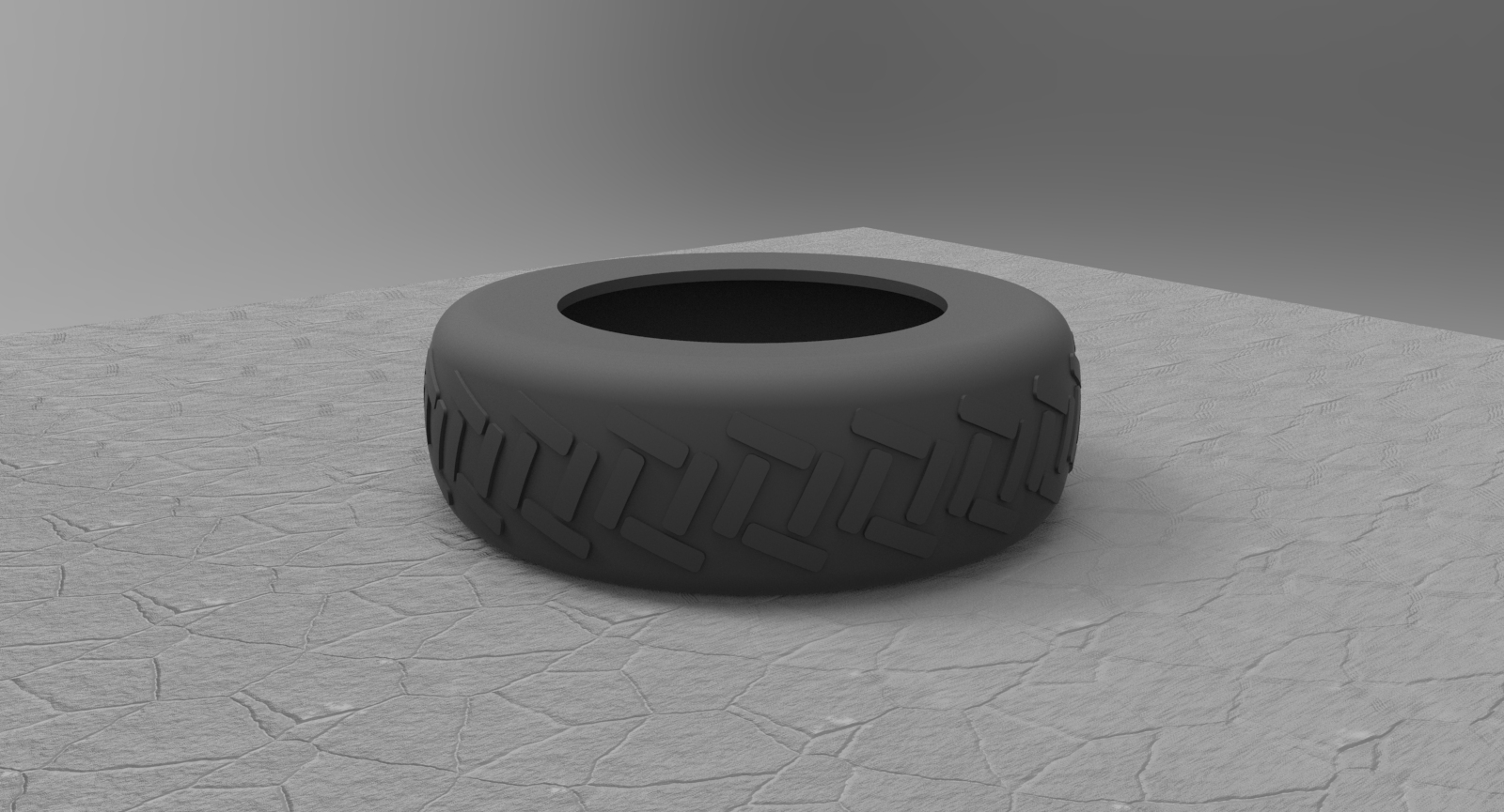

Un saludo a todos aquí dejo mi solución.
Render KS.

Mi solución:
Comentarios:
Otro que me ha costado un "egg". Como la puñetera geometría está mal definida en el ejercicio, la he dibujado como he podido y, como era de esperar, luego no cuadraba. Al final he descubierto el comando "envolver patrón" en el que le puedes decir el número de repeticiones que quieres y él solito "deforma" la figura para que entre y todo coincida. No se si será útil, pero es la mar de cómodo. :30

Mensaje por alberto66 »
Pues has tenido suerte o has hecho algún que otro cálculo más. La geometría del dibujo no está bien definida en el ejercicio. Si tomas las distancias entre centros libremente, lo normal es que no cuadre a la hora de hacer 20 copias, ya que cada copia debería ocupar como máximo (2PI/20)R sobre la circunferencia. Si lo haces más pequeño entra, pero si no, no. Como yo me estaba volviendo loco con la proyección sobre la cara, que no salía ni a la de tres, una vez, que salió, así se quedó. El comando que usé es capaz de deformar la figura hasta hacerla entrar. Supongo que ajustando el boceto del dibujo de la rueda sería capaz de cuadrarlo todo, pero ahora estoy un poco agobiado con otras cosas.
