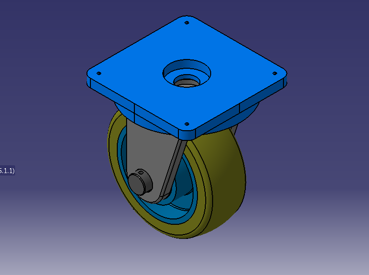

Buenos días a todos! El otro día encontré otro ejercicio en un libro y que sólo estaban hechas un par de piezas, así que lo terminé y lo dejó aquí por si a alguien le interesa.

Re: Rueda de un carro de supermercado
Aquí os dejo mi rueda de supermercado con catia v5. Salu2s :53 y puntos.
Buenos días, dejo mi solución.
Saludos y reparto de puntos. :53
Bien Jaam.
Una pregunta, ¿has modificado las piezas 2 y 5?.
Me parece mas lógico como las has hecho tu, pero los planos dicen otra cosa, o eso me parece a mi.
Mensaje por Solanasaurio »
Buenos días! Me alegro que os haya resultado entretenido :44 . Estoy de acuerdo contigo Ricardo en que poner el separador entre los dos rodamientos para que tuviesen más contacto que con el anillo de seguridad parece más lógico. Sin embargo, como esa rueda tampoco va a llevar muchas cargas ( en teoría :30 ) con el anillo parece que es suficiente.
Además el autor añadió algún engrase que se introduce por el centro de la llanta. Adjunto el plano original.
Mensaje por kuoki »
Buenas, ahí va mi rueda de carrito
