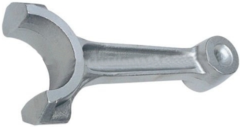

Subo unas fotos de una biela de un motor diesel y se observa que la biela se hace de una pieza y posteriormente se parte. Observamos que el corte no es limpio.
El proceso lo desconozco, únicamente tengo constancia del resultado. Imagino que alguien del foro sepa el como lo hacen. a mi se me escapa.

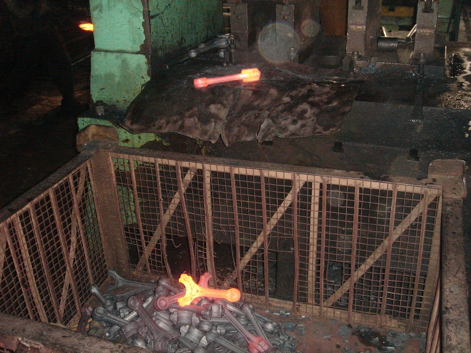

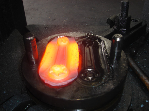

Si no son muy grandes, se fabrican a partir de una barra cilíndrica que mediante estampación (forja) en varios pasos se le va dando la forma.
Este es un vídeo de la simulación en SolidWorks :

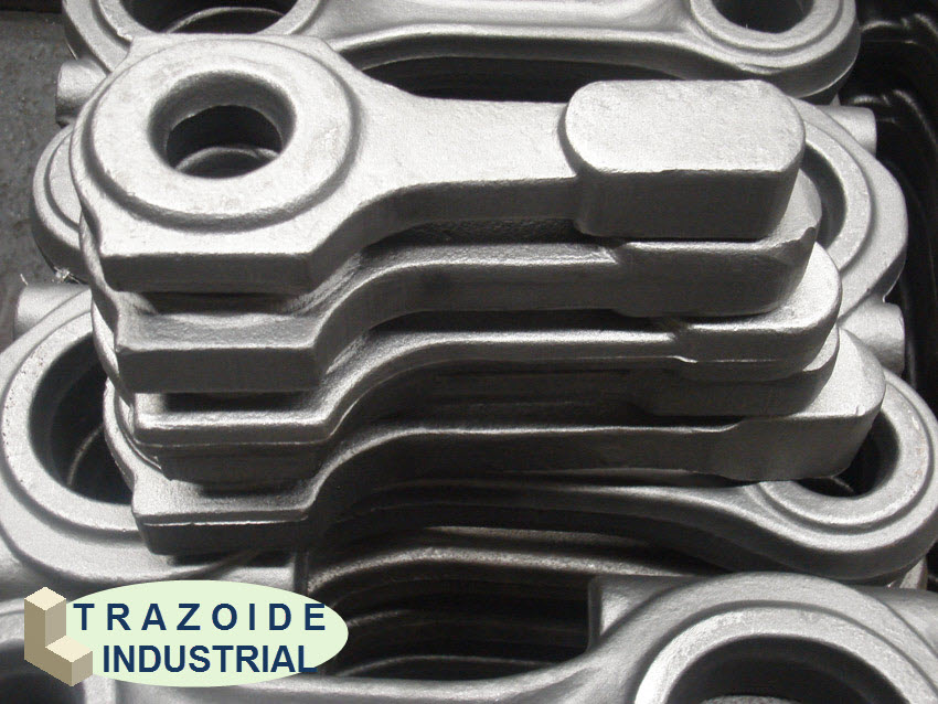

También se parte de una preforma que se obtiene por fundición. Como las que ves a continuación :
Esta preforma o bien está ya lista para mecanizarse o se le da una forma más elaborada mediante estampación en caliente.

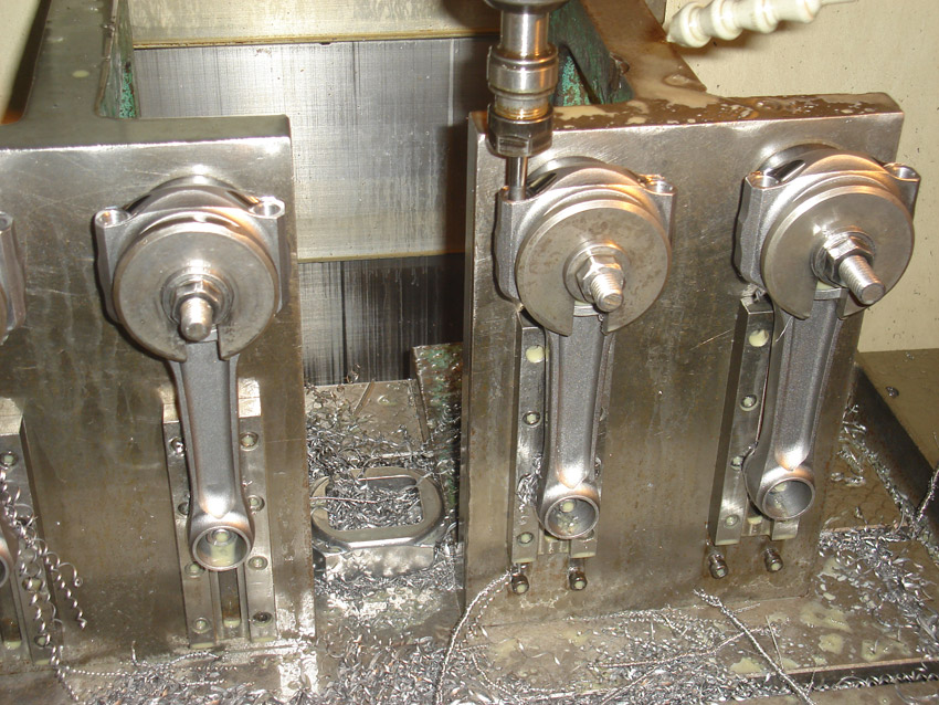

En ambos casos se mecanizan los agujeros y asientos. Aquí ves como se taladran :
En cuanto a la cabeza, a veces se hace junto al cuerpo y después se corta, pero también es muy normal que se hagan por separado. Aquí ves una preforma con la cabeza partida y otra saliendo de la prensa.

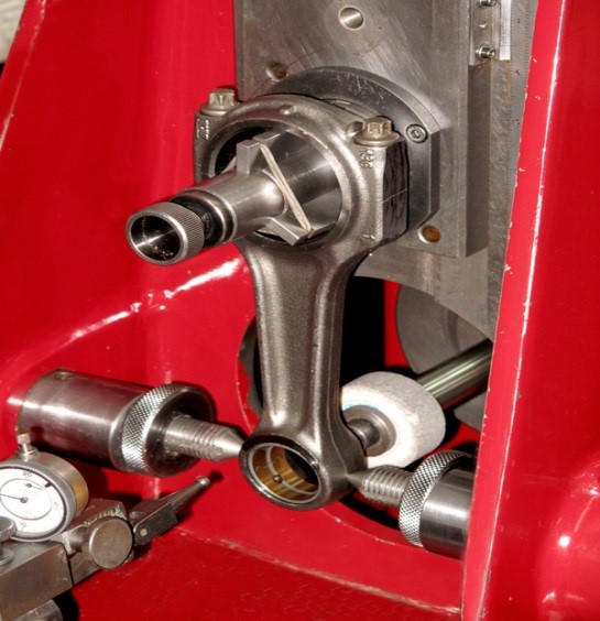

Aquí el mecanizado :
La rugosidad que veis no es más que la forma de los granos del metal (como cuando cortáis un trozo de pan con las manos) que quedan tras separarla haciendo un pequeño corte y después empujando desde dentro hasta que literalmente las revientan. Mejor que palabras un vídeo :

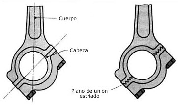

A los sombreretes de las bielas no se les echa ningún "gel", se unen en seco. Y la rugosidad, como veis en el vídeo, es fruto de la fractura a la que se la somete para separarla en dos partes, no para aumentar la fijación. Cuando se quiere que no todos los esfuerzos caigan sobre los tornillos se le hace un dentado (estriado) en la unión y de esa forma los tornillos no sufren una cizalladura (corte).

Al final has confirmado con el video las sospechas que tenia, gracias.
El motivo por el cual es así es tanto por homogeneidad de las dos partes de la biela como la no intercambiabilidad de las piezas, justificaciones habrá muchas, pero mi duda era el como se partía sin estiramientos ni deformaciones.
Gracias por todo.
