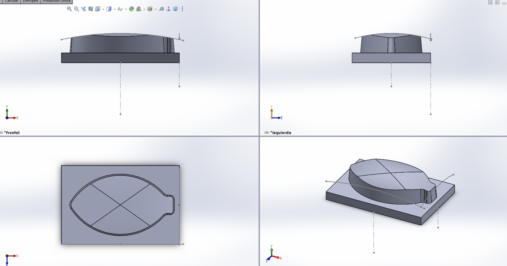

Aquí les pongo un ejercicio, esperando resultados preguntas y correcciones. Saludos.

Hola, estoy intentando hacer la "cupula" de la parte de arriba de la pieza, cortandola con dos lineas
pero me queda como una piramide, alguna ayuda de como hacerlo correctamente?
gracias

Hola, buenas tardes a todos. Mi solución al Camaleón con NX.

Hola Kuoki, creo que la curva de R200 tendrás que dibujarla en el centro de la pieza y hacer un barrido seleccionando estas dos curvas, una de sección y otra de guia.
Al menos así lo he hecho yo con NX, no sé si en Solidworks será diferente.

Gracias pacorrado, ahora si me ha salido bien,
aqui el resultado

Una de las maneras más fácil es utilizar el comando corte barrido y en opciones buscar la forma correcta.
