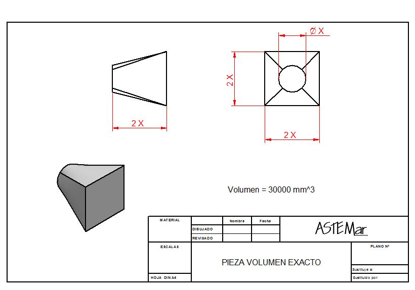

Como complemento del ejercicio NG de Agosto, propongo dibujar esta pieza donde calcular el volumen antes de dibujar puede resultar difícil.

Aqui mi solución con Solid Edge.
PD. El volumen de 30000 mm3 es un ejemplo, podemos poner cualquier valor.
Pedir el volumen que queráis y os doy la solución. :69 :69

Hola, veo que nadie se anima, yo desde luego no tengo ni idea como lo haces, pongo un volumen 4999
Y si nos la solu pues :62 :62 :62 un agradecimiento y claro un puntito,
La verdad es que tengo interés en saber que formula aplicas

Hola Luman, aquí tienes la pieza con el volumen que has pedido.
La solución, si te parece, esperaremos un poco a ver si se anima alguien y la encuentra.

Yo no calculo la variable X, me la da el programa.
PD. Luman y Aer han pedido la solución, a la tercera va la vencida o sea si lo pide otro más la pongo.

Bueno Luman como parece que estás algo impaciente, diremos que Ignacio se unió y os explico como lo hago.
Primero algo de matemáticas:
Cuando dos figuras son semejantes (figuras iguales pero de diferente tamaño) el cociente entre sus volumenes es igual al cubo de la relación de semejanza o factor de escala.
Según esto, dibujamos una pieza (con las medidas que queramos) y hacemos que nuestro programa nos calcule el volumen.
Volumen deseado / Volumen obtenido = R
Calculamos (me ayudo de una calculadora) la raiz cúbica de R y obtenemos el factor de escala.
Solo nos resta crear un archivo nuevo, insertar copia de pieza aplicando el factor de escala obtenido.
Espero haberme explicado bien y que lo entendais, ya me direis.

Hola, pero en tu diseño las figuras no son semejantes,
Hay es otra formula
De todas maneras estoy hecho un lio y ahora mismo no me entero bien, tendre que analizarlo mas detenidamente,
Dibujamos una pieza y luego obtenemos otra semejante con la escala adecuada para obtener el volumen deseado.
