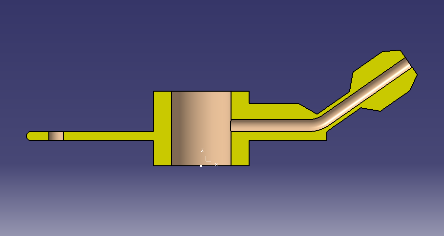

Buenos días, y feliz entrada de año. Dejo el primero del año.
Hay que inventar los parámetros y falta algún detalle.

Buenas tardes compañer@s, os cuento he comenzado a hacer el ejercicio, pero me da la impresión que me faltan datos, cotas, estoy atrancado y no se continuar, por ejemplo las cotas que aparecen con las letras "A,B y C", me parecen fundamentales para continuar y no veo la forma de sacarlas, a ver si entre todos me podeis ayudar, aunque veo que para jaam_24 no ha sido problema, se ha ganado un puntaco de mi parte, un saludo y gracias a todos de antemano.

Buenas fjlg_1987,
Ya he comentado que había que inventar los parámetros (A,B,C) y algún detalle no tan importante. Sera imposible que todos lo hagamos igual (por los parámetros) pero la pieza sale.

Yo propongo que Jaam ya que ha sido el primero en dibujar la pieza nos diga que valores ha dado a esos parámetros así todos podemos utilizar los mismos y tratar de obtener las piezas iguales.

Buenas, las medidas que yo he puesto a los parámetros son: A=85, B=30º,C=35º, D=30.

Muchas gracias jaam_24, después de escribir mi respuesta releí que tu también habías tenido que inventar estas cotas, perdona mi despiste, mañana intento terminar con los datos que has has facilitado.

Buenas tardes, he aquí mi resolución al ejercicio. He de decir que dada mi poco experiencia con el mundo del Cad me ha resultado un tanto entretenido y en algunos momentos incluso complicado, aunque al final creo que he sabido resolverlo bien y de hecho he aprendido un montón haciéndolo, espero seguir aprendiendo con nuevos ejercicios.

Muy buenas Ricardo, perdona si me equivoco, con todos los respetos creo que en el diametro 22, de la parte trasera de la pieza has cometido un error, si te fijas en el plano arranca directamente desde la base con el radio, sin zona plana, me he permitido hacer una captura de imagen para señalar a que me refiero, si estoy equivocado disculpame, me ha dado la impresión de este error,

Tranquilo Fjlg_1987, tu solamente comentas lo que te parece y estoy seguro de que Ricardo no se molesta, es mas, agradecerá esa observación, que dicho sea de paso, tiene razón:
Ricardo ha interpretado que el centro del radio esta mas arriba y de ahí la diferencia.

Llevas razón, gracias, me ha confundido pensar que el agujero de 5 y el diámetro 22 eran concentricos, ahora lo arreglo.
