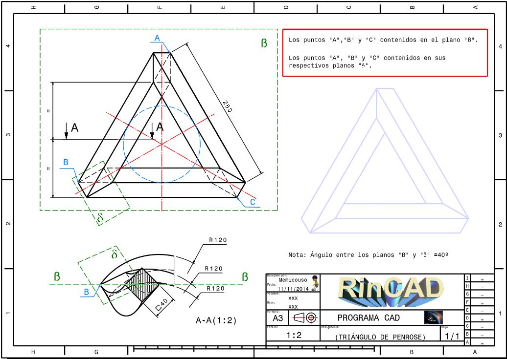

Éste pequeño reto era de un concurso para solidworks del 2012 y su nombre fué el triángulo de Oscar Reutersvärd (triángulo de penrose). Ésta es la lámina que me ha salido de él, así es cómo es y no le falta nada comparado con el propuesto en su día. El que se quiera entretener con él adelante a dibujar :14 .
Si hay algo que no se entiende :62 subiré un pdf. Para más adelante pondremos el 3D. Un salu2 a tod@s :68 .

Hola de nuevo, voy a poner una vista de alzado y un render de éste triángulo de penrose. Un salu2 :68 .

Eres un artista,
En cuanto pueda hago el ejercicio, de momento te doy tu merecido punto.

Gracias NeoCimek, pero hacer ésta lámina me costó mucho :42 . No lograba que ninguna instrucción hiciera esa figura. Un salu2 :53 y ya me contarás.

Buenos días, complicado el ejercicio.
Dejo mi solución con Catia.

Buenas y aqui un render, que hace días que no abro el keyshot. Y de paso se ve la continuidad de la superficie, que tiene tela :42 .

Muy buen trabajo, me alegro mucho :69 de que lo hayas resuelto jaam :56 . Un punto muy merecido de mi parte :70 .
