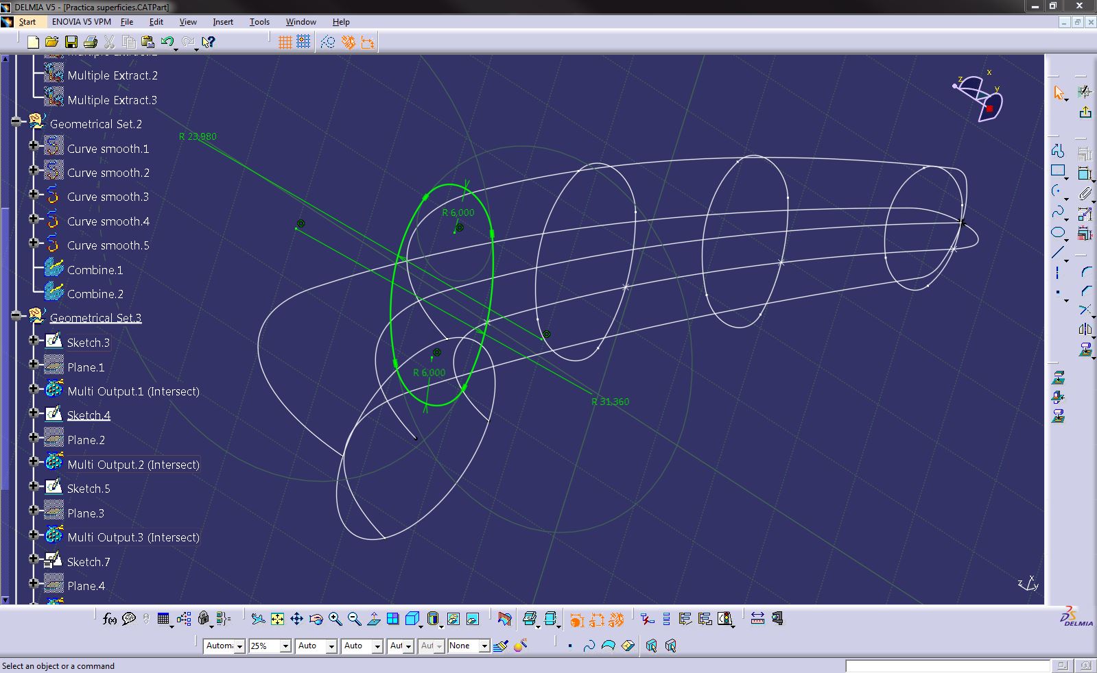

Estoy teniendo problemas. Los R6, R5.4, R4.8 y R4.2 de los cortes AA, BB, CC y DD respectivamente no coinciden ni uno. Salen más grandes.
El R800 que se ve en la planta entiendo que va tangente desde el ø28 hasta R3 ¿Cierto?
Última edición por jaam_24 el Jue Nov 24, 2016 10:57 pm, editado 1 vez en total.
Mensajes: 1066
Temas: 70
Agradecido : 110 veces
Re: Ejercicio para practicar superficies
Correcto son tangentes. Y debe de salir con esos radios. Adjunto capturas de los sketchs. Debo decir que es la dificultad del ejercicio. Un salu2.

Pues lo he intentado... pero ese radio de 800 no me cuadra con ninguna intersección....
Mensajes: 1066
Temas: 70
Después de ver que NeoCimek también comenta que no entra el radio de 800mm, he mirado mi sketch y compruebo que tengo la condición de tangencia en el radio 3mm, pero no en el de 28mm que sólo la tengo de coincidencia, así que tengo que pedir disculpas a Eomer por decirle que eran tangentes los dos, ya que ni yo :62 los tengo así. Sorry

Después de luchar y pensar bastante (aclarar dudas, como la tangencia de las secciones con las 4 curvas guías) logre hacerlo de dos formas con Solidworks:
La primera, fue un recubrimiento de superficies, tomando cada perfil de la secciones (A-A,B-B,C-C,D-D y el
último de la sección I,J) en dirección de las curvas guías.
Se ve que la superficie no queda uniforme, queda algo deforme. ¿La finalidad del dibujo (la superficie) es que quede de esa forma?. Este lo hice tal cual como lo indicas Memicouso.
El otro método fue recubrir solamente el perfil inicial y el final, con sus curvas guías.
Este quedo mucho mejor.
¿Memicouso en cual de los dos métodos se asemeja a tu dibujo final?. No solo a Memicouso, también a los demás (que hicieron el dibujo, claro) va la misma pregunta.

Hola buenas noches. La finalidad del ejercicio no es otra que practicar. Se trata de hacer pasar un sólido o una superficie por cuatro curvas guías debiéndose cumplir la condición de que por cada sección que pase debe tener las medidas que vienen en el plano en cada una de ellas. Un salu2 :67
