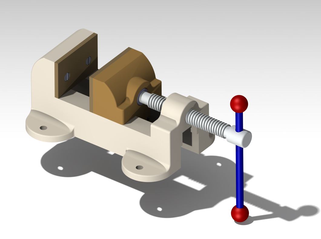

Aquí va la mordaza, modelada con Inventor y renderizada con KeyShot.
