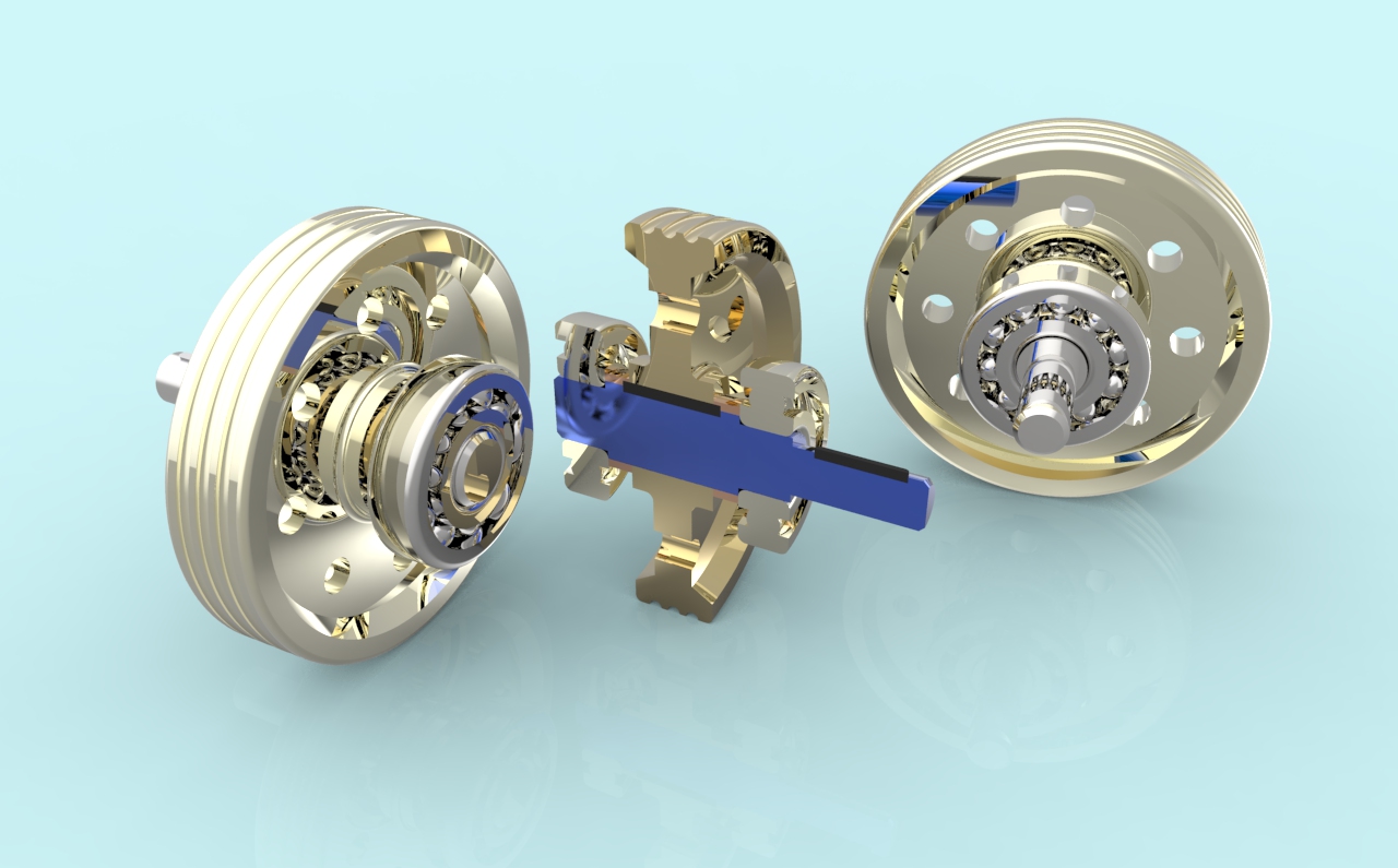

Me parece que este conjunto no tiene muchas piezas estándar, así que las he modelado todas.
Aquí va el mecanismo, modelado con Inventor y renderizado con KeyShot.
Última edición por Mondeo14 el Dom Dic 11, 2016 3:12 am, editado 1 vez en total.
Re: Mecanismo de tansmision de potencia
ricado gracias por tu comentario y excelente render
trazo muy bien amigo, pero trata de ampliar mas la imagen , eso colores en las esfera de los rodamientos como si esta copiado jejej es broma se ve bine asi
jblasc muy bien amigo solo una cosas trata de darle mas realismo e los modelos
punto para todos y saludos
Hola Jairo.
¿Que amplíe más la imagen? :41
Si tiene un tamaño de 1600x790. Lo siguiente que tiene KeyShot preestablecido es 1920x948, y me parece que ese tamaño ya es excesivo, porque el tamaño de las imágenes en disco aumenta considerablemente.
