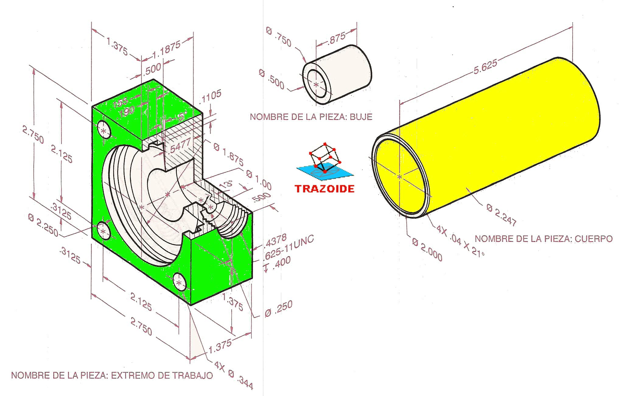

como les comente tengo este no lo he realizado el dibujo no trae todos los componentes ya que los que ahrian falta serian retenes, pero trae las estructuras para formar el ensamble...

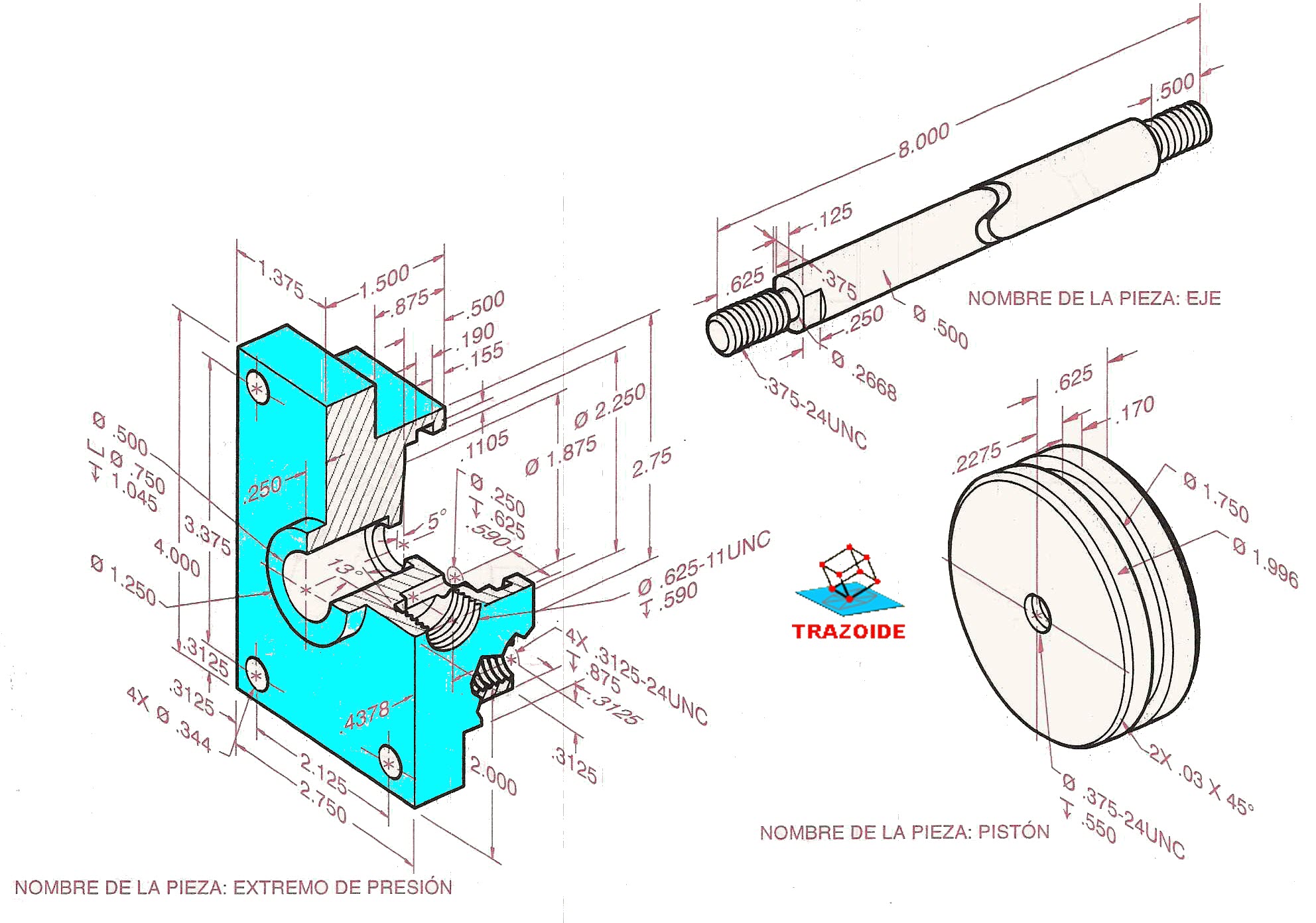

Me ha costado distinguir alguna cota, pero al final ha salido. Lo que sí he tenido que hacer es cambiar una cota de la pieza "extremo de presión". Si os fijais en el plano, para la salida del aire tiene un taladro de diámetro 0.25" cuyo eje está a una distancia 0.59" de uno de los laterales, y un taladro roscado 0.625-11 UNC de profundidad 0.59" acabado en una superficie cónica que forma un ángulo de 13º respecto al eje del taladro (en el dibujo de esta pieza no se distingue bien, se ve mejor en el de la pieza "extremo de trabajo"). La profundidad del taladro no está bien, ya que dicha profundidad es igual a la separación del eje del otro taladro, por lo que la superficie cónica no cabría. Lo he solucionado tomando las medidas de la pieza "extremo de trabajo", por lo que la profundidad del taladro roscado es 0.4".
Aquí va el actuador neumático, modelado con Inventor y renderizado con KeyShot.

Re: Actuador neumatico
alguien me podría explicar ese angulo de 5 grado

En el nombre del material que no se distingue parece que ponga "hule". De todas formas, como es el material de las juntas tóricas, a la hora de asignar materiales en KeyShot he usado caucho.
En cuanto a los ángulos, dicen que una imagen vale más que mil palabras, así que ahí van las más de mil palabras. En la imagen te muestro los bocetos con la interpretación que he hecho yo de esos ángulos de 5º.

Ya que os hace falta una imagen más clara ahí la tenéis :
