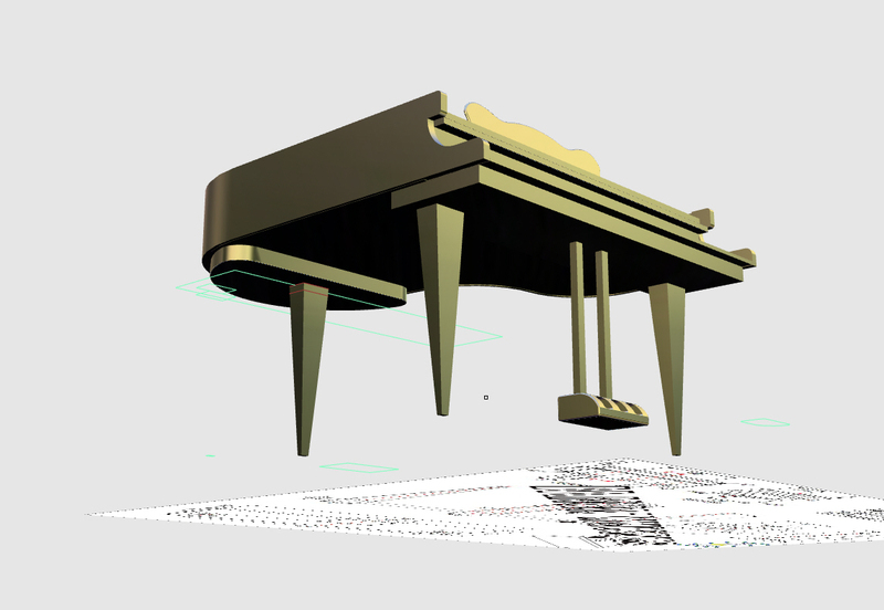

Algunas capturas para ir animando el ejercicio del piano de cola. Decir ya que estamos que la marca de agua es un verdadero problema añadido a este diseño, pero también que los planos están impecablemente labrados. Muy buen trabajo Mondeo 14.
Última edición por jaam_24 el Mar Nov 29, 2016 4:21 pm, editado 2 veces en total.

Hombre, alguien que se está animando, te voy a dar un punto por ello, se ve una buena pinta al piano.
Siento que tengas problemas con la marca de agua, ya se que usas los planos para construir las piezas y tener que dibujar poco, pero quiero que mis trabajos no "circulen" tan libremente por Internet. Me imagino que habrá métodos para quitarla, para todo hay en Internet, pero que les cueste quitarla y desistan pronto :44 :44
De todas formas, cuando les pongo la marca de agua, no pienso en que nadie quiera usarlos para apoyarse en el dibujo, pienso en que los utilicen de la manera tradicional, que para eso me he pasado mis horas acotándolo :49
