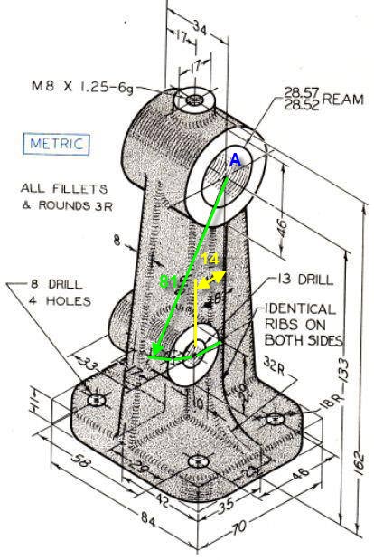

bueno bueno encontré este ejercicios y de verdad estoy estancado, lo comparto con ustedes así aprendamos todos a resolverlo
buenos mi duda esta en ese cilindro hueco de diámetro 29 con un drill de 13, la situación en mi caso es colocarlo justamente allí en su lugar
Última edición por jaam_24 el Mar Nov 29, 2016 4:26 pm, editado 2 veces en total.
Antonio Castilla
Mensajes: 114
Ubicación: Huelva
Re: Atrevete una vez mas
Fíjate en las dos cotas que te marco en color.
Con centro en el agujero superior y radio 81 se traza un arco.
Después se dibuja una línea vertical separada 14 hacia la izquierda respecto del borde derecho del nervio (o refuerzo).
Donde se corten el arco y la vertical es la posición del centro buscado.

Hola Jairo.
Como situar el cilindro ya te lo ha explicado magníficamente Antonio Castilla, a mi solo me queda mostrar como me ha quedado la pieza.

Aquí va mi solución, con SolidWorks, y reparto de puntos. :56
Aprovecho para preguntaros una duda que me ha surgido durante el dibujo. Hay una cota, concretamente el agujero superior, que se presenta con un intervalo (o yo creo que es un intervalo :46 ). Yo lo que hecho es hacer el agujero con la cota media de las dos. ¿Es esto correcto?
Última edición por jaam_24 el Mar Nov 29, 2016 4:31 pm, editado 2 veces en total.
Mensajes: 11020
Temas: 661
Agradecido : 3597 veces
Hola Rober, ese "intervalo", para mi es la tolerancia del agujero, es decir tiene una medida máxima (ø28,57) y una mínima (ø28,52). Yo personalmente no es una manera de acotar que utilice, porque podría poner ø28,52+0,05 o ø28,57-0,05 en ambos casos es lo mismo. ¿Que medida dibujar?, pues cualquiera que entre dentro de ese rango, solo que a la hora de hacer el plano, habría que poner una tolerancia que nos respetase ese máximo y ese mínimo. Como solo es para practicar, pues con lo que has hecho es mas que suficiente, punto para ti.

Ok Mondeo, muchas gracias por la respuesta :53 Recapitulando, si me encuentro este formato, valdría cualquier valor dentro de la tolerancia indicada, y a falta de un criterio concreto, el valor medio puede ser adecuado.
Mensajes: 11020
Temas: 661
No me he explicado bien, para fabricar la pieza, si, te vale cualquier valor dentro de esas medidas. Para dibujarlo, la medida que te de la gana dentro de los márgenes que te indica, porque cuando hagas el plano, tendrás que reflejar la variante.
¿Como lo haría yo el 3D y el 2D?, dibujo la pieza a la mínima o la máxima y cuando haga el plano utilizo un estilo de acotación que me permita poner dos valores y le indico la tolerancia necesaria para poner esas cotas.
Y recuerda, una cosa es dibujar la pieza, ya que puedes modificar la cota cuando quieras y otra bien distinta es fabricarla, que te tienes que ceñir a que esa pieza cumpla las medidas especificadas.
Y vuelvo a repetir, yo nunca haría un plano así, pondría la medida mínima o la máxima y la tolerancia.
Es mi opinión.

Mi duda sobre este ejercicio es sobre el orden de los radios, ya que hay dos posibles soluciones. ¿Cuál sería válida? ¿Ambas?
