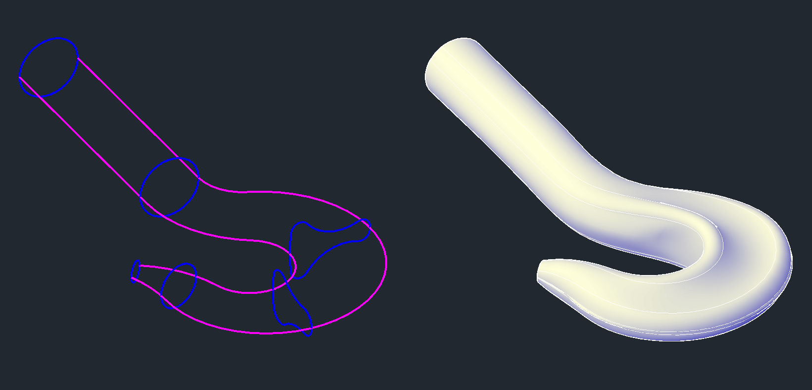

Re: Gancho tutorial aleman
Hola ErmitageBB.
Te ha salido un solevado muy raro, tiene muchas secciones y aristas.
¿Has usado las SECCIONES marcadas en azul y las GUIAS marcadas en magenta? Si lo haces, obtendrás un gancho como el que te muestro (no le he puesto la punta, ya que sólo es el solevado).
En la imagen no se aprecia, pero a lo largo de toda la parte curva exterior aparece una "espina dorsal", ya que AutoCAD no es la panacea en cuanto a modelado (en Inventor sale mejor y no se tarda ni la cuarta parte del tiempo que se tarda en AutoCAD).
Última edición por Mondeo14 el Dom Dic 11, 2016 1:13 am, editado 3 veces en total.
