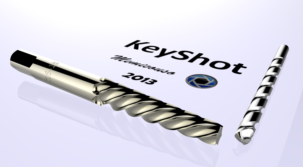

Así se llama ésta lámina :30 , encontrada en el mismo enlace dónde estaba la carabina. Hay muchas cosas interesante para dibujar :18 . Quién quiera entretenerse pues que se ponga con ella. En el render metí una broca también. salu2s :35

Entretenido, modelado y renderizado con Inventor:
Saludos y un punto por el trabajo

Aquí dejo mi extractor
Los redondeos los he hecho con la herramienta empalme de Inventor , sobre la arista del fondo

Para que veais que no todo está fabricado en China, esto está fabricado en España, o al menos eso pone.
Modelado con Inventor y renderizado con KeyShot.

No consigo hacer los redondeos.
:34 :34 :34 :34 :34 :34 :34 :34 :34
Necesito algún consejo, ya lo he probado todo.

Hola pacorrado.
Yo en Inventor los he hecho redondeando (herramienta empalme) la arista marcada en rojo con el radio que indican los planos (1.5mm).
Espero que puedas hacerlo en NX.

Muchas gracias Trazo por la ayuda.
Ya he conseguido hacer los redondeos, el problema era que había generado una espiral de menor paso y en la distancia marcada en el plano daba dos vueltas en vez de una. Generaba un valle donde no quedaba espacio para poder redondear con 1.5mm.

Buenas dejo mi solución con Catia V5 y render con Keyshot.

No sé si entra dentro de lo correcto enviar un mensaje para que alguien me ayude a desatascarme a la hora de realizar una practica.
No le vería ningún problema a la hora de realizarla si la zona de la espira fuera uniforme, de diámetro 9mm. El problema lo veo porque pasamos de 9 a 12mm.
La práctica la estoy realizando en Inventor. He dibujado una solevación de 34mm de longitud de Ø9mm en el inicio y Ø12mm en el final. En el plano del inicio he dibujado los seis arcos de r4mm y ahí me he quedado. LLevo toda la mañana haciendo pruebas y nada de nada. Hago la espira con la opción corte y no funciona.

Re: Jablonec Nad Nisou
Buenas, yo de inventor nada, pero te digo como yo lo he echo en catia, haber si te ayuda.
Haces la hélice y la proyectas sobre el cono, ya tenemos la guía. Luego haces el circulo y barres con perfil guía con dirección horizontal.
Patrón circular y...
