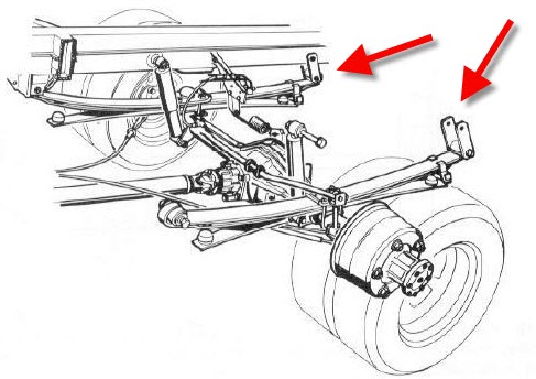

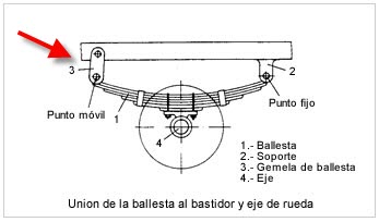

Este conjunto es una gemela de una ballesta (otros le llaman articulación). Aunque el dibujo original está colocado al revés, la pieza 3 iría hacia arriba y la pieza 2 hacia abajo.
De una forma esquemática es lo que veis en esta imagen marcada con la flecha.
Las ballestas son los elementos de suspensión de los vehículos más pesados. En los coches casi se han perdido a favor de los muelles helicoidales, aunque los antiguos Seat Panda todavía las llevaban.
Cuando una rueda sube (o baja) por un obstáculo, la ballesta se "estira" así que no podemos sujetarla con dos acoples fijos, por lo que uno de ellos se hace móvil mediante la gemela. En el siguiente esquema la ballesta en su posición inicial en azul se curva en rojo y la gemela (marcada con la flecha) le permite ese movimiento.
En los planos originales del ejercicio la pieza 2 es un silentblock, un taco de goma que absorbe pequeñas vibraciones. Pero la goma no aguanta bien el roce por lo que se le coloca el casquillo 7 y las arandelas 4 para protegerlo del roce con el eje 5 y con la gemela 1 respectivamente.
Os dejo un dibujo del conjunto montado en la suspensión :
Y una fotografía de una gemela real en un todoterreno :

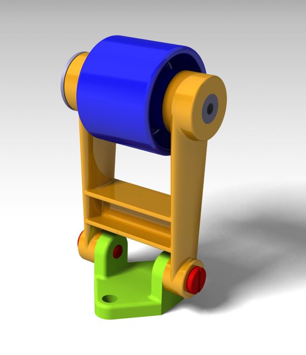

La pieza nº 1 (marco) tiene alguna dificultad, aunque no mucha.
Lo que sí he tenido que buscar es una tabla con las medidas de las cuñas Woodruf y otra con las dimensiones de las roscas cónicas, que en el plano sólo indica que es de 1/8", pero no dice nada del nº de hilos por pulgada. Inventor hace la rosca cosmética, pero como yo quería modelarla...
Aquí va el resultado con Inventor y KeyShot.
Última edición por Mondeo14 el Dom Dic 11, 2016 3:34 am, editado 1 vez en total.
