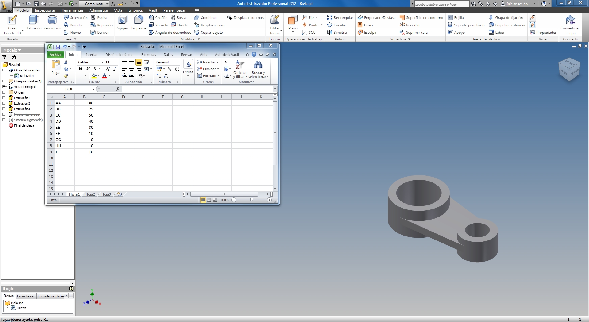

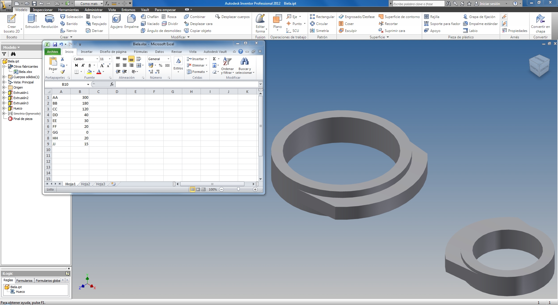

Re: Tabla de diseño - Biela
¡¡¡Qué pasada!!! No había probado la vinculación de hojas de Excel a un modelo de Inventor. :66
Bueno, como ya he mencionado, para introducir los datos he usado una hoja de cálculo de Excel, y para controlar las operaciones a realizar he usado el apartado iLogic de Inventor.
Aquí os pongo unas capturas de pantalla con los resultados. En ellas podeis ver que en la hoja de cálculo he usado nombres de variables de dos letras, ya que parece que Inventor no se lleva bien con los nombres de una sola letra.
Después de pasar por los valores de correspondientes a A=300, A=250, A=200, A=150, A=100 y A=80 para realizar las capturas de pantalla, al dar otra vez los valores correspondientes a A=300 se pueden producir errores como los que muestro a continuación. Ha sido debido a que Inventor ha tomado la equidistancia en sentido contrario. :52
Para solucionarlo he usado un boceto para la extrusión como el siguiente:
No pongo el código de iLogic que he usado para no dar pistas, aunque si os poneis muy pesados... lo pongo.
