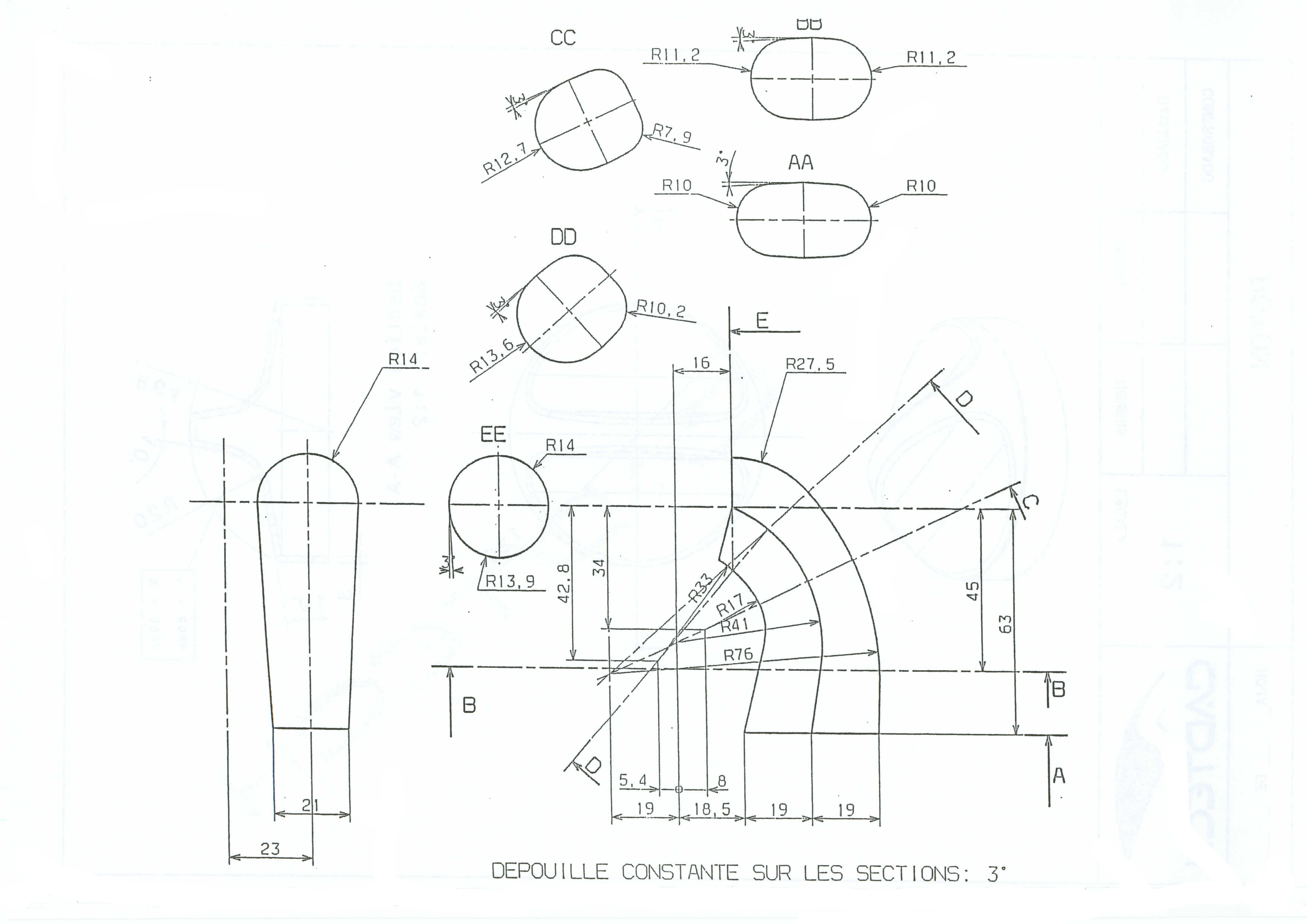

Os dejo otro ejercicio para practicar:
Yo aún no lo he terminado.
¡Se aceptan todo tipo de consejos!

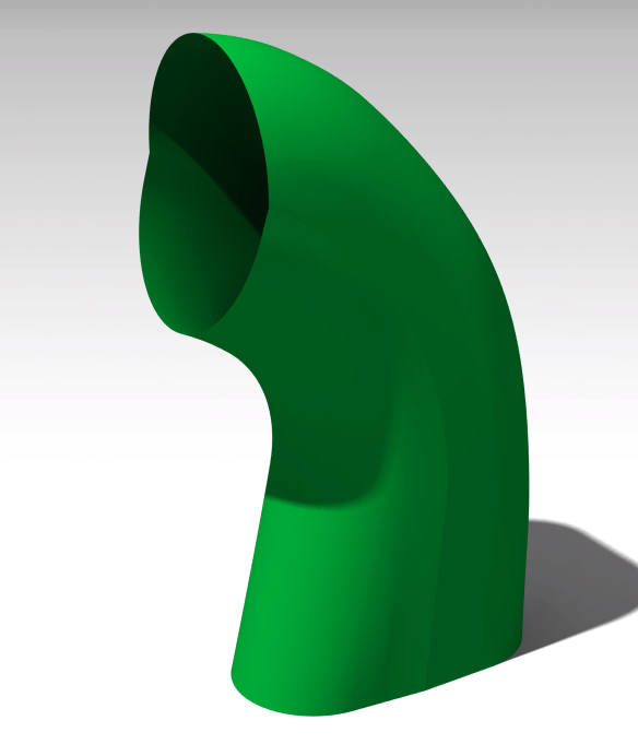

Hola dejo mi solución, con alguna duda respecto al plano.
Última edición por jaam_24 el Mar Nov 29, 2016 5:15 pm, editado 1 vez en total.

Re: Ejercicio de Superficies - Manilla
Ésta es mi versión de la manilla en Catia. Punto por el aporte a plata y a jaam por su solución. Salu2s :35
Última edición por jaam_24 el Mar Nov 29, 2016 5:15 pm, editado 2 veces en total.
Para que no me pase como otras veces, no me rompo mas la cabeza y pregunto.
Que indica esa cota de 23 que hay en la vista de perfil
Como situamos las secciones C-C y D-D
Parece que la sección D-D no esta en un solo plano.
Como podéis ver estas dudas no son de como dibujar sino de como interpretar el plano que a mi modo de ver no esta bien definido.
Mensaje por Plata »
Por un lado faltan cotas y por el otro, sobran.
Yo a la de 23 no le encuentro sentido y los planos C y D los he colocado un poco "a ojo".

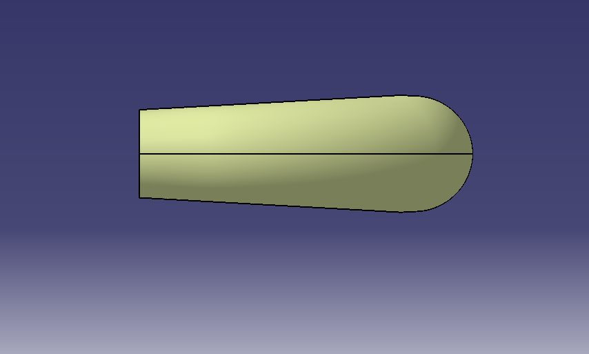

Así me he planteado yo el sketch de éste ejercicio. Luego me creé otro sketch para la vista lateral, los planos de las secciones, y lo resolví con dos multisections. No sé si será lo correcto, pero la forma se parece bastante al plano. Salu2s :35
Buen trabajo Memicouso, punto de mi parte.
Yo coincido en la solución dos multi-sections. Sobre las secciones sera difícil coincidir.
Mensaje por Plata »
Pues así lo estoy haciendo yo pero da error cuando selecciono las guías
y no entiendo bien por qué puesto que todas las secciones coinciden con las guías,
me da un error de conexión con una de las secciones y por mas que lo modifico no tengo manera de hacerlo coincidir.
Si quieres puedes subir tu modelo a ver si podemos averiguar porque no te hace las operaciones :30 . Salu2s :35

Mensaje por Plata »
Por fin he podido terminarla, aunque mirando lo que habéis hecho vosotros creo que debo de tener algo mal porque vuestro perfil es mas uniforme que el mio.
Última edición por Mondeo14 el Dom Dic 11, 2016 3:44 am, editado 2 veces en total.
