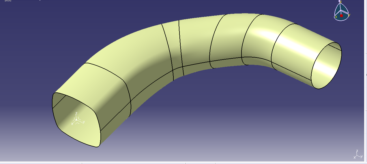

Otro ejercicio de superficies más:
Este es rápido y facilito.
En el render he visto que tiene una curvatura extraña en la sección B pero no se si será cosa mía o es que realmente queda así.

¿Y sobre la curvatura extraña que se ve en el render qué me dices?
¿Habré hecho algo mal o será cosa del material que le he aplicado?

No tienes nada mal, es el plano el que te hace esa curvatura. Ahora he de salir, pero cuando vuelva lo hago y verás como a mi me hace lo mismo.
Una cosa, las imágenes son un poco pobres y a penas se notan las cotas, ¿no tendrás esto en pdf?. Sería la leche el tener mas claro los números, o tal vez es que ya me hago mayor y un poco cegato.

Esa imagen es lo único que tengo pero la retocado un poco para que se vea mejor.

Hola aquí mi solución. :62 :62

Se me paso poner esta otra vista. Sorry

Hola dejo mi solución.
Me da la sensación Plata que te pierde la curvatura en algún punto revisa el plano de sección B-B.

Alguna sección no la tengo en su sitio
PD. No tengo muy claro donde situar las secciones B-B y C-C
Saludos y punto para los participantes. :53
Bueno tu es que has hecho un chorro de secciones,
hay mas de la cuenta, ¿no?
Pero aun así, muy bonito.

Hola,
No, solo las que marca el plano, dos guías y cuatro secciones. Pero si quisiera quitarle ecuaciones a la superficie, suavizando las guías ya estaría.
Dejo captura del mismo ejercicio con las guías suavizadas para hacer coincidir las ecuaciones con el plano.

Buenas tardes, aqui dejo mi solucion con Inventor

Aquí mi solución al tubo con NX.

Dejo mi solución al tubo. Salu2s :35 y buena tarde :53 a todos. Reparto de puntos.
Edito el post, porque tengo mal dos secciones, no se si se aprecia o no el cambio, pero ahora es cuando está ok la lámina.

Buen trabajo Memicouso, punto para ti también.
