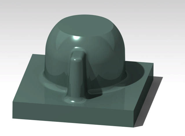

Hola a todos,
os dejo por aquí un ejercicio para practicar con el módulo Wireframe and Surface.
Así me ha quedado a mi:

Hola lsh60, deberías cambiar el orden del os redondeos para que quede igual que el plano.

Hola, tienes razón.
Como todo, en la vida también hay un orden.
El orden de los radios, a veces influye mucho en el resultado final
Luis.

P.D. Plata creo que no has tomado bien el orden de los redondeos, no te queda igual que en el plano.
