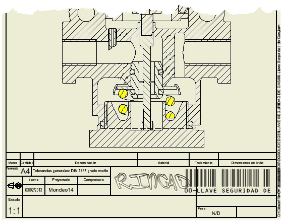

Bueno, desisto ya y os muestro lo que he conseguido hasta ahora. No se me ocurre nada mejor y algo me sigue sin "cuadrar".
Y este sería un corte de mi "desastre":
El muelle Marca 18, me trae por la calle de la amargura y alguna pieza mas también. Ya he contactado con el autor y le he comentado mis "problemas". Tenemos que comprender que el también le dedica poco tiempo para revisar las cosas (porque tiene otras que hacer) y por lo tanto, no le salen perfectos los planos.
A ver si entre todos podemos ayudarle con nuestros comentarios.

Re: SolidEdgeDiseno Llave de Seguridad de Gas
Mensaje por Antonio Castilla »
La longitud del muelle 18 es incorrecta o bien es la longitud estando descomprimido.
El muelle 18 solo debe de ocupar la parte que coloreo en amarillo :
Última edición por jaam_24 el Mar Nov 29, 2016 5:18 pm, editado 1 vez en total.

No, si ya lo he comentado yo:
Ese problema y mas cosas que no acabo de entender.
Le seguiré "dando" alguna vuelta mas al tema, no me gusta dejar las cosas a medias. Eso si, si encontraría un dibujo o un detalle de como es este mecanismo, sería la leche. Pero por desgracia y hasta el momento, no he encontrado nada.

Algunos problemas mas de los previstos al montar el conjunto.
Al final me conformo con que quede bonito.

Hice por fin el montaje de ésta llavecita, que no terminaba de cuadrar las piezas, hasta que no he visto la de Ricardo y Mondeo, ya que no veía :41 cómo era el interior, en fin sin convencerme del todo :30 , publico lo que hice; el interior es cómo la de Ricardo. Puntos para los dos y salu2s :35.
