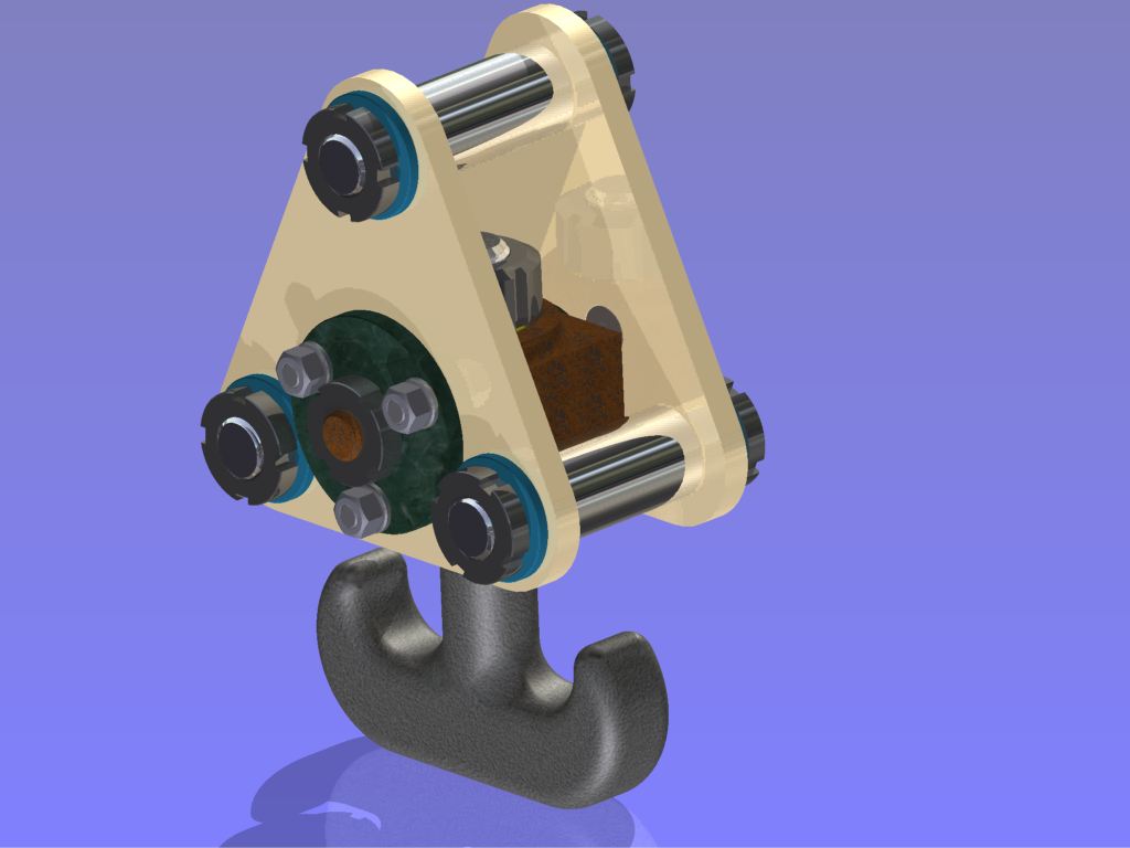

buen día amigos le traigo este modelito muy sencillo bueno para el que sabe jejjejej
mi duda esta solo en la creación del gancho lo comparto para todo ustedes e igual para mi aprendizaje saludos

Si no me equivoco me parece que ese gancho se puede hacer con recubrir!!!

Yo lo veo así:

si tienes razón mondeo :46 :30

No es cuestión de tener razón o no, es cuestión de punto de vista. Yo no veo el frente de tu trabajo, pero me da la sensación de que no mantienes la parte cilíndrica de ø22
Estos planos están hechos a mano y por lo tanto cualquier parecido con la realidad, pura coincidencia, ya que lo básico es lo importante para el producto (y es lo que se refleja en el plano) y el resto se suele hacer sobre la marcha. Estoy seguro de que mi gancho no se parece a la realidad, pero se asemeja al plano bastante.
Ya tenemos dos "puntos de vista", estoy seguro de que aparecerán mas.

Esto es lo que me sale en las vistas correspondientes, se parece a lo del plano, pero como dices en la realidad es otra cosa, se hace lo que mas funcione. :69

Pues tu trabajo es tan válido como el mio, ya te he dicho que no es cuestión de tener razón, es cuestión de punto de vista.

Venga otro mas para estudiar.
Yo lo he hecho con una extrusión y ......

heyyyy y donde esta el ensamble

Tranquilo, no tengas prisa, además, tu has preguntado ...
.... y nosotros como buenos compañeros, te hemos puesto una imagen en 3D del mismo, a ver si ahora tienes dudas :44 :44
Re: Gancho doble
:24 :24 :24 si si mondeo verdad pero me vendría unas preguntas mas cuando vaya a modelar el gancho , por lo demás todo bien
dejare los puntos cuanto terminen el ensambleeeeee :44 :44 :44 :44

Bueno, la verdad es que hay que imaginar algo y pensar como puede ser el montaje, ya que no nos has querido poner tu una imagen :44 :44
Algunas cosas las he cambiado un poco, porque no me cuadraban los datos, pero bueno, esta es mas o menos mi solución.

mondeo es todo lo que tengo de este modelo pero y tanbiem me di cuenta que hay que inventar unas cosas para que salga todo bien
te quedo muy bien amigo
saludos y tu punto va
