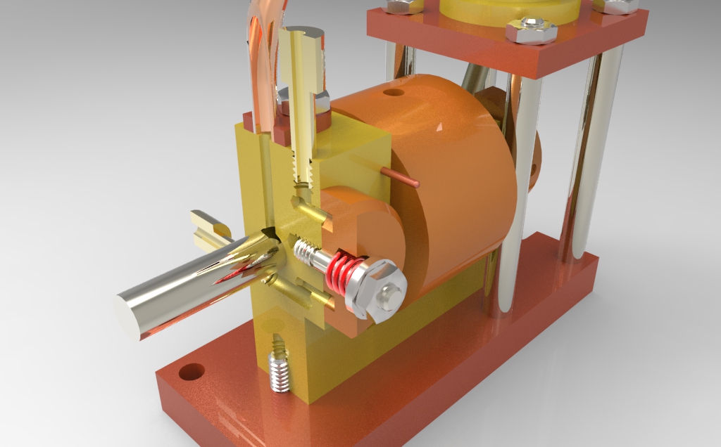

Aquí va otro motor de la serie de vapor. En esta ocasión se trata de un motor de vapor de un solo cilindro, cuya válvula está tallada en el eje principal, y que tiene inversor de giro. No os quejareis, ya que de momento, todos los mecanismos que he publicado son distintos (distintas válvulas, distinto tipo, número de cilindros, etc.). No sé hasta cuándo durará la variedad, ya que conforme va aumentando el número de motores publicados, el número de variaciones posibles en los mecanismos se va reduciendo.
Os tengo que comentar que en los planos (en pulgadas) no aparecen los topes para la palanca del inversor de giro, pero que en el texto (en inglés) sí los nombra. Simplemente son dos pasadores que encajan en dos orificios situados en el frontal del motor.
Bueno, basta de charla, y aquí van los renders. Como hasta ahora, modelo realizado con AutoCAD y renderizado con KeyShot.
Y ahora los planos, por si os animáis.

bueno trazo e estado haciendo este modelo algunas cosas le cambio bueno lo que me falta es la tuerca o no se que tipo de tuerca es esa la que presiona al resorte me puede pasar donde la descargaste para poder hacerlo y que medida le pusiste alli para el eje digo la dimensiones del circulo para poder aplicar el eje
Re: Motor de vapor 07 - Open column 3
Hola Jairo.
Lo que presiona contra el muelle es una tuerca y una arandela.
La tuerca es de rosca con perfil UNC, de la norma ASME B18.6.3, de la medida nº3, 48 hilos por pulgada (Hex Machine Screw Nut, ASME B18.6.3, 3 - 48)
La arandela es de la serie fina (diámetro exterior más pequeño), de la norma ANSI B18.22M, de diámetro nominal 2.5mm (Plain washer, 2.5 mm, narrow series, ANSI B18.22M)
Todos los componentes normalizados (tornillos, tuercas, arandelas, ...) me los he descargado de http://www.tracepartsonline.net/
Las medidas son las que indica el plano:
  • Diámetro del eje: 3/32"
  • Diámetro exterior de la rosca (#3,48tpi): 0.099". Ya he visto en otros planos de este autor que el diámetro exterior de la rosca no coincide con el del eje. Simplemente aplico el diámetro del eje y después hago el roscado con su diámetro exterior. De esa forma queda el roscado con la cresta del filete un poco más gruesa de lo normal.
  • Diámetro interior del agujero roscado (#3,48tpi): 0.0764"
  • Diámetro del alojamiento del muelle: 3/16"
