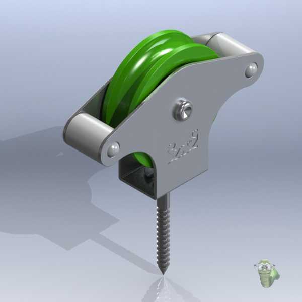

Os presento la ''POLEA 3000'', creo que el plano está mas o menos bien, se aceptan crí­ticas, pero solo constructivas, nada de quejas. :61
Trabajo muy sencillo pero bueno. (Decir que la rosca era de M4 pero es improvisada).

Pues bueno, aquí­ esta el mí­o. Lo iba ha hacer a continuación de cuando lo publicaste, pero me fijé que eran las 3 de la madrugada y me dije que no eran horas para ponerse a ello :44 :44 Esta mañana he estado haciendo cuatro cosillas por casa y ahora en un momento me he propuesto terminarla.
Te faltan un par de medidas, pero se pueden sacar un poco por lógica. El bulón de la polea se supone que es de ø4 y en la polea, el ø siguiente al agujero de 4 es ø8. Por lo demás, sin problemas.
Entretenido el ejercicio y si, es un buen lugar donde lo has colocado. Punto para ti por la idea.

Esta es mi solución, usando un poco de lógica, tal y como dice Mondeo, no hace falta ninguna cota.

A ver si os gusta la polea del Crazy:
Gracias, crazybird, punto por el aporte. Y para ti tb, basajaum, me ha gustado mucho el render :53 Pero si te curras algo más el "clavo", quedará de muerte.
